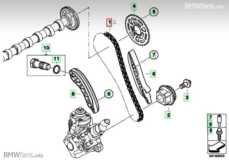

Sigur ca ma gandesc si la varianta asta. Baietii de la BMW Brusells spun ca ar fi lantul care angreneaza axele cu came de la pompa de injectie.
Motorul asta nu are pompa de injectie.
Dezastrul este la fel de mare oricare din lanturi se rupe. Cred ca se refereau la cel dintre pompa de inalte si axele cu came - lantul ala de 35 de euro (elementul 1 din desen):
