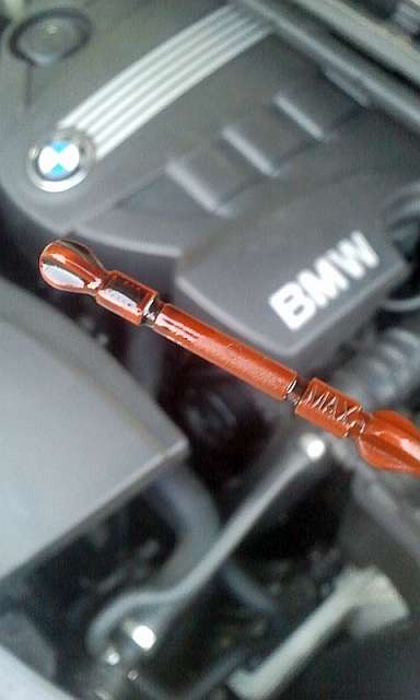

o sa verific acum pe joja ... ma duc pana la masina si va zic apoi ...

m'am uitat pe joja ... cand am luat masina ... si m'am uitat si pe computer ... erau amandoua in parametrii !

Pare sub jumatate, intr-adevar, dar daca nu te-ai uitat pe joja cand ai luat masina, cam degeaba. Poti sa completezi cu putin ulei si apoi sa urmaresti exact pe joja.
