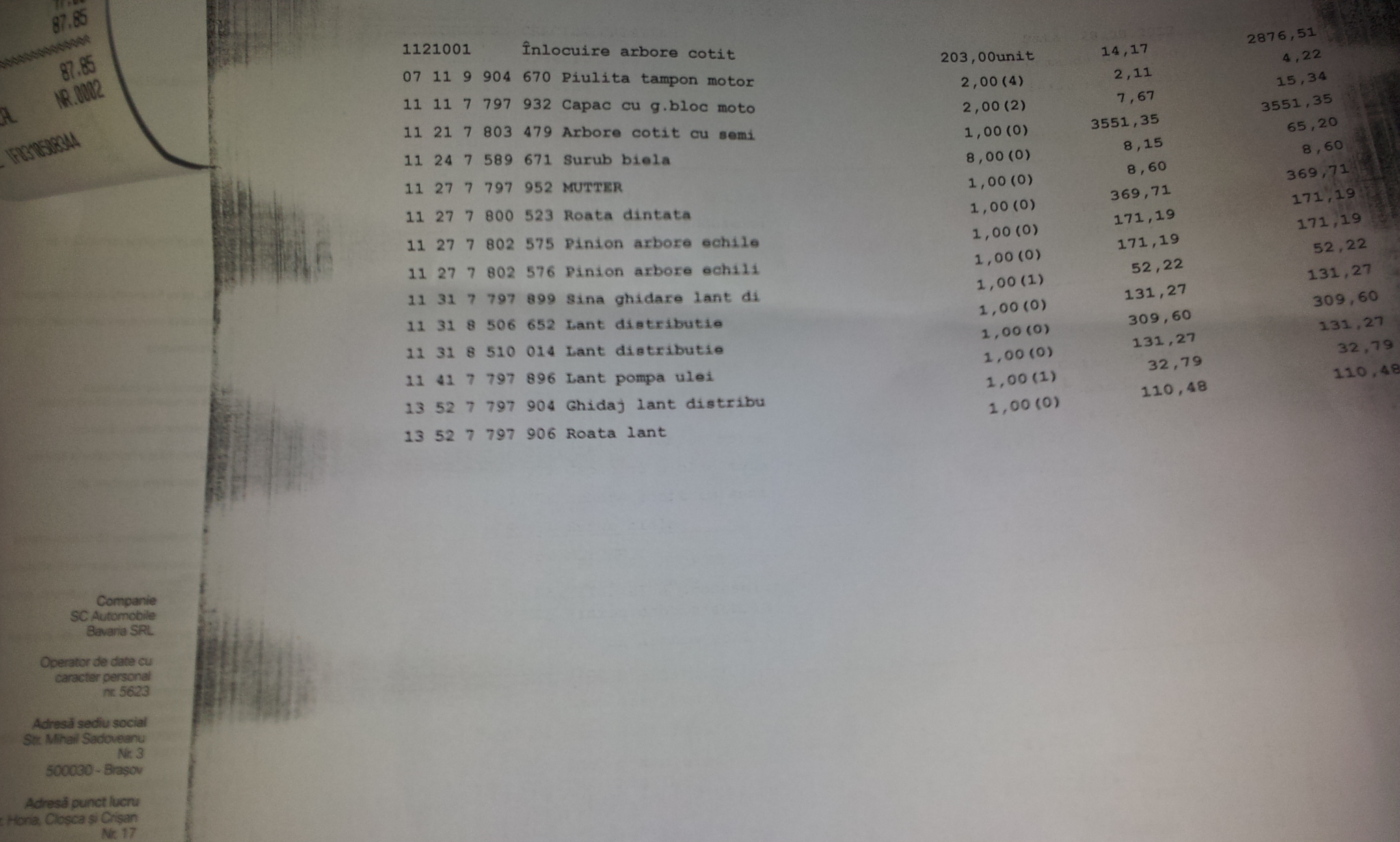

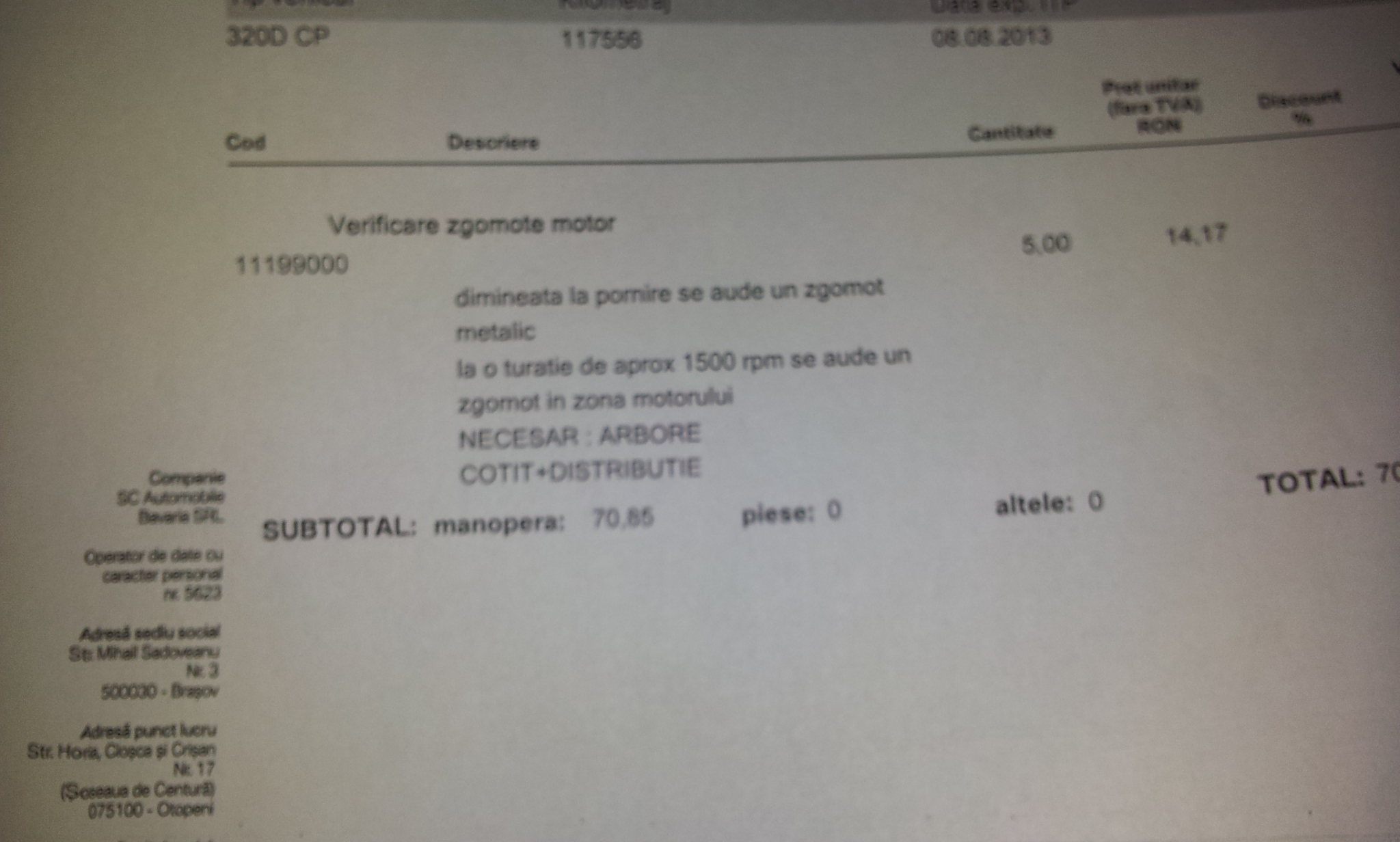

am luat un 320d 2007 octombrie si are un zgomot la pornire 1,2 secunde gen diesel-urile care iarna se aud rolele naspa dar ceva mai metalic dupa care la relantiu si in turatie mica celebru lant.
zgomotu ala de la pornirea la rece doar am inteles ca este ceva patina,rola, intinzatoare nu mai stiu exact cum a zis,pana se incarca cu ulei sau ceva de genu asta.

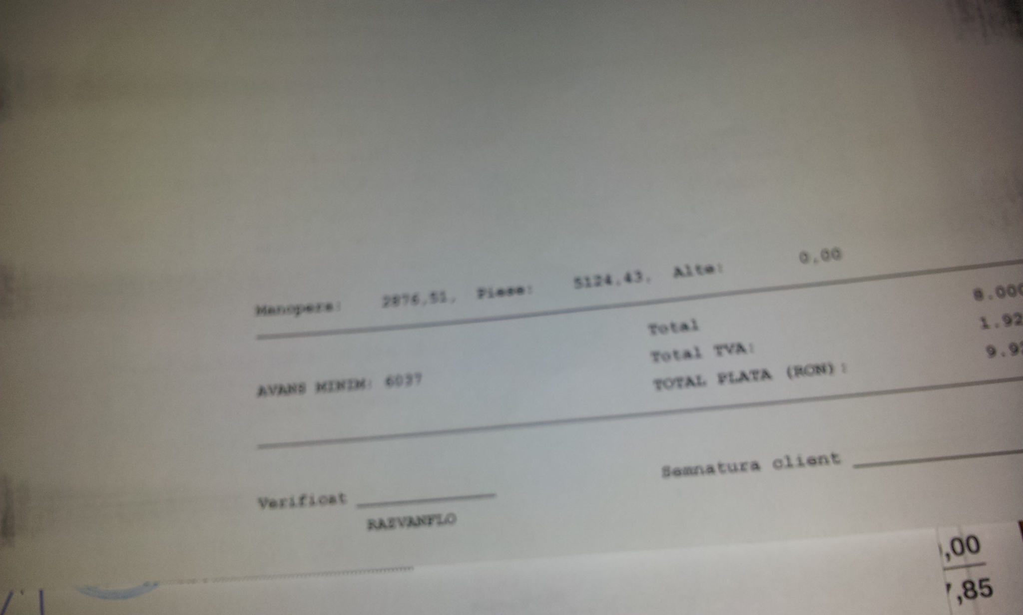

in fine sa va lamuresc cu costu la bavaria pe cei care au problema asta:necesar schimb:arbore cotit +distributie au zis paganii de la bavaria,iar eu binenteles ca nu sunt nebun sa dau atatia bani(minim 10000ron).
o sa atasez niste poze sa va dati seama,acum intrebarea mea este daca schimb eu doar patina lant si lant dispare clant clant ala de la pornirea la rece si cat de cat din zumzuitu lantului?ca bavarezii curului au zis ca nu garanteaza dar cu toti stim ca ei urmaresc sa faca nota cat mai mare:).
cineva cu experineta cat de cat poate sa dea un raspuns?post-25701-0-10054100-1346198946_thumb.jpg
Oricum va trebui sa dai motorul jos. Lanturile, patinele si intinzatoarele ar fi pe la 20-25 mil. Le-as schimba pe toate nu doar o parte din ele.
Temporar va dispare si zgomotul de lant. Am citit despre cazuri la care zgomotul de lant a reaparut dupa schimbarea distributiei dupa aprox 50k km.
01.03.2007 -05.01.2009 - la motoarele astea trebuie sa se schimbe si vibrochenul
05.01.2009 - 01.03.2011 - la motoarele astea doar lantul si intinzatorul ( problema nu a fost rezolvata decat partial exista sanse sa se rupa lantul)
> 03.2011 - nu mai exista probleme - parerea la aia la bmw ( ar fii si culmea la masini de 1 an)

Recomandarea celor de la BMW este sa schimbi si arborele.
Au fost multe situatii, inclusiv aici pe forum cand, la demontarea distributiei, roata dintata a arborele nu a fost afectata. In acest caz eu nu as inlocui si arborele.
Ma rog, fiecare face cum crede.
daca dispuneam de banii astia schimbam si arborele nu mai stateam sa caut solutii alternative..singur-ul sunet deranjant ca sa zic asa este atunci la pornire 1,2 secunde cnd face tare in rest la relantiu si in mers din masina nu se aude mai deloc..de sunetu ala de la pornire vreau sa scap pentru moment.
