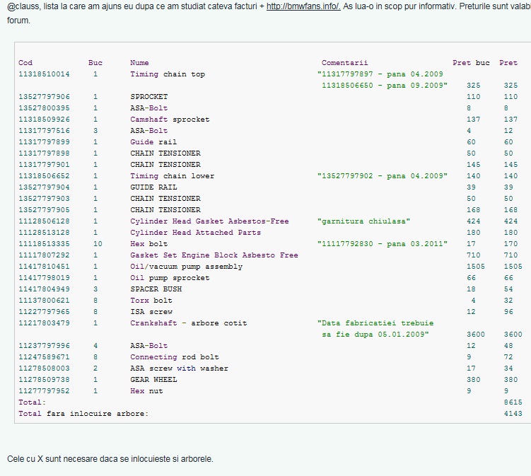

Masina are 140k dec 2008, poze la piesele uzate nu am; am facut doar foto pieselor noi in caz ca ma hotarasc sa o pun la vanzare, sa demonstrez cumparatorului. Lantul de sus(pompa de inalte) avea urme de uzura, dar nu f mari, cred ca mai ducea 10k fara probleme si una din patine. Masina a fost ridicata pe elevator si asa s-a putut schimba chitul. Trebuie neaparat date jos toate capacele de plastic ale motorului sa nu se rupa, mare atentie! Costul pieselor 1000ron originale bmw.
imi dai si mie te rog o lista cu piesele care le-ai cumparat si eventual omu care le vinde?ca trb sa imi schimb si eu tot pe acolo inafara de arbore si pompa ulei
@clauss - Ce trebuie comandat este scris sub "cod".
Ce este scris cu ghilimele reprezinta un comentariu in sensul ca am luat in considerare PN-ul respectiv insa a fost produs pe o perioada de timp limitata. Daca ulterior s-a venit cu un nou PN, atunci am pus noul PN sub cod. Nu stiu motivele care au dus la inlocuirea respectivului PN. Am doar banuieli (calitate mai buna, contracte etc.)
P.S. Lista aia este gasita de mine studiind mai multe facturi proforme si este orientativa. Daca eu as comanda astazi piesele, as face-o dupa ea insa nu stiu daca si nu am dovezi ca reprezinsta adevarul absolut. Este in primul rand orientativa sa stim cat de cat ce se intampla, cat ar costa etc.
Daca gasesti chestiuni suspecte sau noi, te rog sa-mi spui ca sa o modific.
