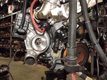

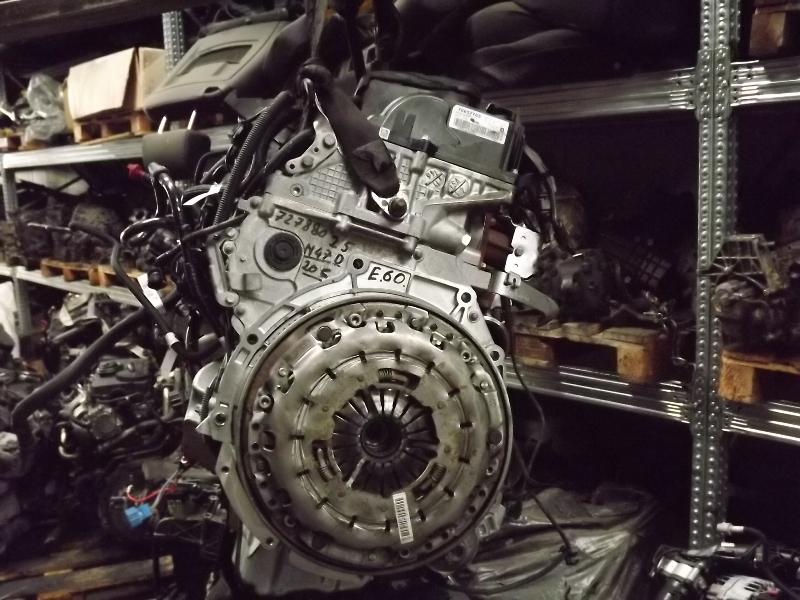

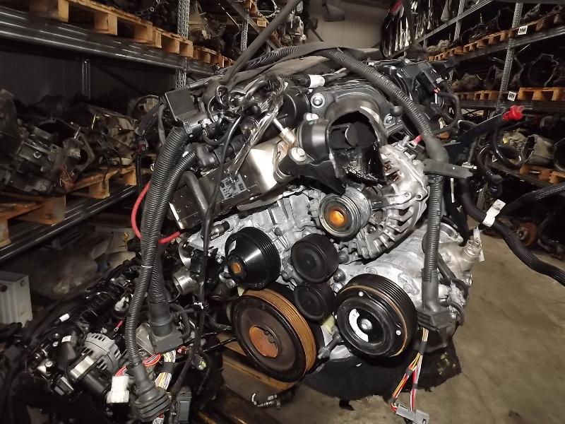

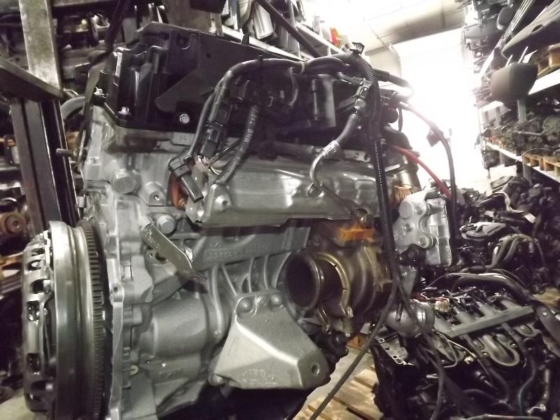

da am schimbat tot inafara de arbore acum mi-a topit cuzinetii la pistonul 2 si 3. motorul asta care vreau sa-l iau e 2011 seria MFW1107M7 N47F10FW11 din 7/02.2011 acum nu sunt sigur de compatibilitare si daca si acest tip de motor are aceeasi problema.va rog raspundeti repede sa nu-l pierd daca e bun.

si totusi apare pe lista din primele pagini cu probleme f10 motor FW11.maine o sa trec sa-l vad .si daca nu se potriveste cu calculatorul masinii a mea fiind din 2007 fleet edition de 163 cp.ar trebui si calc si toata instalatia electrica deja implica prea mult.
dar cel mai bine atasej pozele celui din 2011 astept pareri.
Eu pun banii pe varianta cu "Nu se potriveste"
DDE-urile n-au nicio treaba unul cu celalalt. Difera si ca part no., difera si fizic. Asta ce se poate vedea la suprafata; precis mai sunt si alte chichite schimbate de bmw astfel incat operatiunea sa fie si mai dificila.
F10 : http://realoem.com/bmw/showparts.do?model=FW11&mospid=52407&btnr=13_1282&hg=13&fg=15
E90: http://realoem.com/bmw/showparts.do?model=PN31&mospid=51029&btnr=13_0966&hg=13&fg=15

ps: pe una din pozele tale scrie E60, pe motor.

De curiozitate, ne poti spune la ce pret ai gasit motorul respectiv?
Defineste "nu mai are probleme". Harshaitul este prezent si la ala.
3000 euro complet sau 2000 fara accesorii (turbina injectoare alternator etc)
da scrie dar nu e. motorul e pe net la o firma din ploiesti pm pentru numele ei pentru cei interesati

Referitor la motor... eu l-as lua fara nici cea mai mica retinere.
Mai ales fara turbina, injectoare, ambreiaj... merg la marele fix ale tale si vor fi compatibile si cu softul.
Dar eu l-as fi luat cu toate si resoftam masina corespunzator. ;)

Pe E60 nu s-a montat niciodata motorul respectiv, esti sigur ca ar merge?
Edited by LYM
Vezi in pagina 3.
Eu pe fosta masina am montat un motor care nu s-a montat NICIODATA pe modelul meu. Si totusi merge perfect. :)
Asadar daca as ajunge in situatia asta, as studia putin si m-as ocupa de el. Ar fi pacat sa nu.
Eu as merge pe varianta motor fara accesorii la 2000e. Prima oara as da motorul vechi jos si as face o mie de poze apoi la Dancor (banuiesc ca acolo l-ai gasit pe cel nou) as compara si daca e totul OK l-as cumpara. Ca durata demontat + montat cred ca nu ia mai mult de 2 zile pline de munca.
