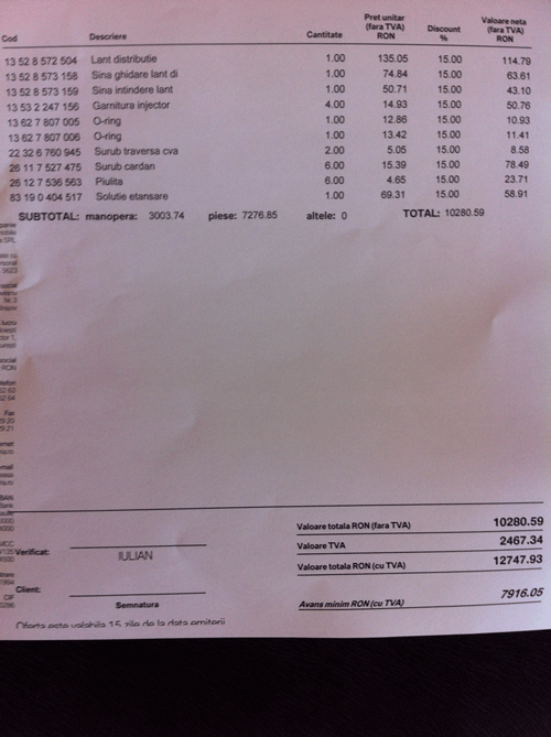

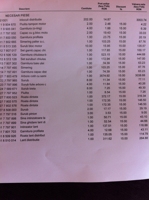

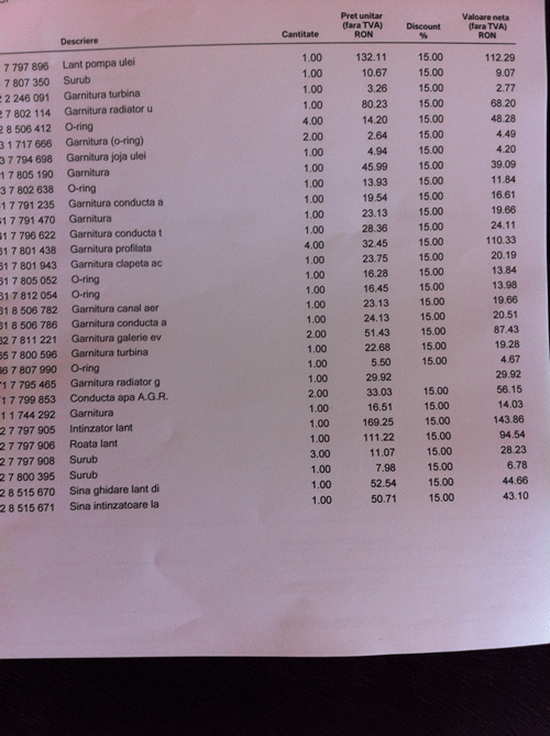

Am primit azi oferta de reparatie pt distributie la E92 320D 2008. Masina a fost luata de noua de la Bavaria, reviziile doar acolo s-au facut. Mi-au oferit un discount la piese de 15% pentru ca au oferta in iulie pentru piesele la masini mai vechi de 5 ani.
Am atasat oferta cu piesele care trebuiesc schimbate. Pentru ca masina e fabricata inainte de 2009, trebuie schimbat si arborele cotit, ceea ce ma face sa dau dreptate celor care zic ca e o problema de design. Daca nu ar fi fost asa, nu ar fi trebuit sa schimb si asta. Nu au defacut nimic, doar au ascultat masina.
