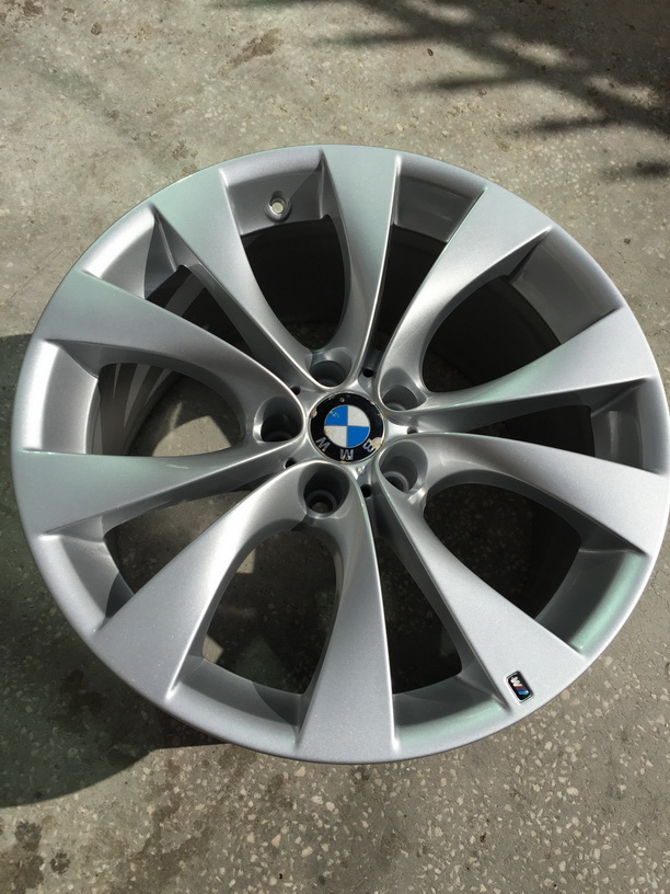

la recomandarea ta am dus si eu jantele ptr X la Polonezul (vopsitelectrostatic.ro) le-am lasat sambata si sper sa le iau maine sau joi,revin si eu cu poze si un feedback :thumbsup:

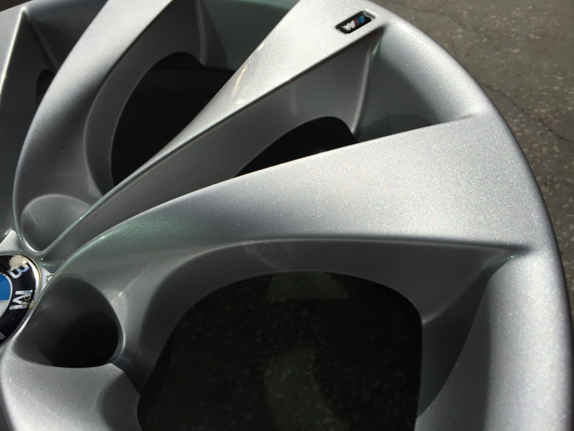

Feedback pozitiv !
Sunt foarte multumit de cum au iesit jantele, sincer nici nu speram sa iasa asa bine avand in vedere experientele anterioare. Laclul plat, frumos, fara coaja de portocala, o placere a fost sa platesc !
A mai si respectat termenul, marti a zis, marti a fost !
Arata bine,
Cat te-a costat?

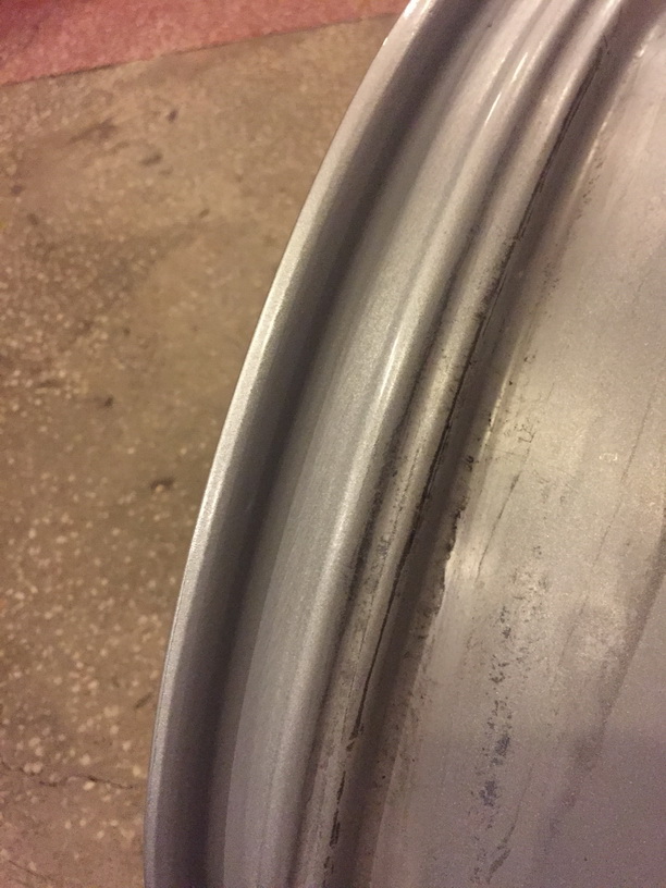

Langa prezoane este o umbra sau este semn de la vopsit?
