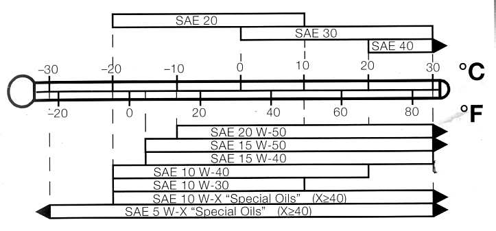

Zilele urmatoare vreau sa-i schimb uleiul. Momentan are 5W-40 (daca mai tin bine minte), dar am vazut ca e mai recomandat sa-i pun 0W-30. Ceva pareri si aici, va rog.

Ulei motor 5w40 e ok !
