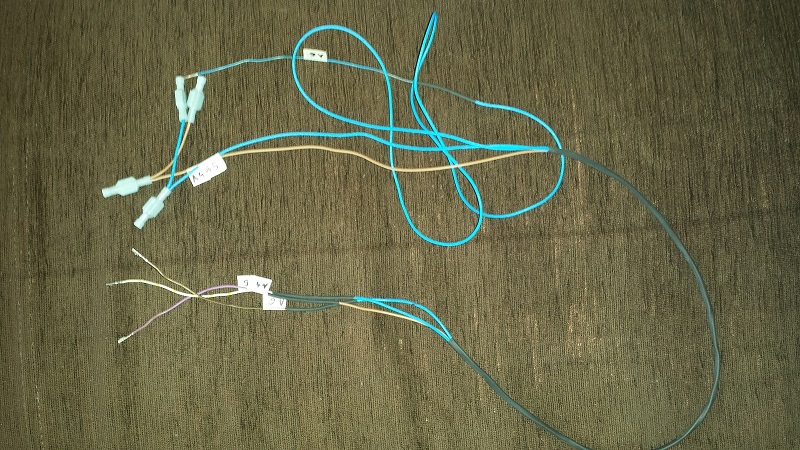

Buna ziua ! Am cumparat trimul cu comenzile volan pentru e46 si nu am cablurile acelea 3 (A4, A5, si cel albastru.)
Am vazut ca costa extrem de mult la reprezentanta . Am facut rost de tot ce este in chitul acela :
- cablu ;
- pini pentru mufe 4 la numar;
- 2 conectori pentru cablu tata-mama;
Problema esta ca nu stiu daca chitu mai are in componeta si altceva cum ar fi : un circuit electronic .
Ma poate lamuri cineva ?
Sau trebuie doar sa fac cablurile cum sunt in tutorial si gata .
De montat stiu sa il montez idea este ca il pot face singur acasa am tot ce imi trebui si in plus nu ma costa nimic !
Consider ca 80 ron + costuri de transport exprima un pret cu mult nepotrivit pentru 3 metri de cablu 2 conectori pentru cablu care pot fi si papuci etans mama - tata si patru pini pentru ai introduce in mufe . Cu tot trebuie sa coste 20 ron . Daca ai prin casa nu te mai costa nimic . Am sa atasez poze cu kitul facut de mine .

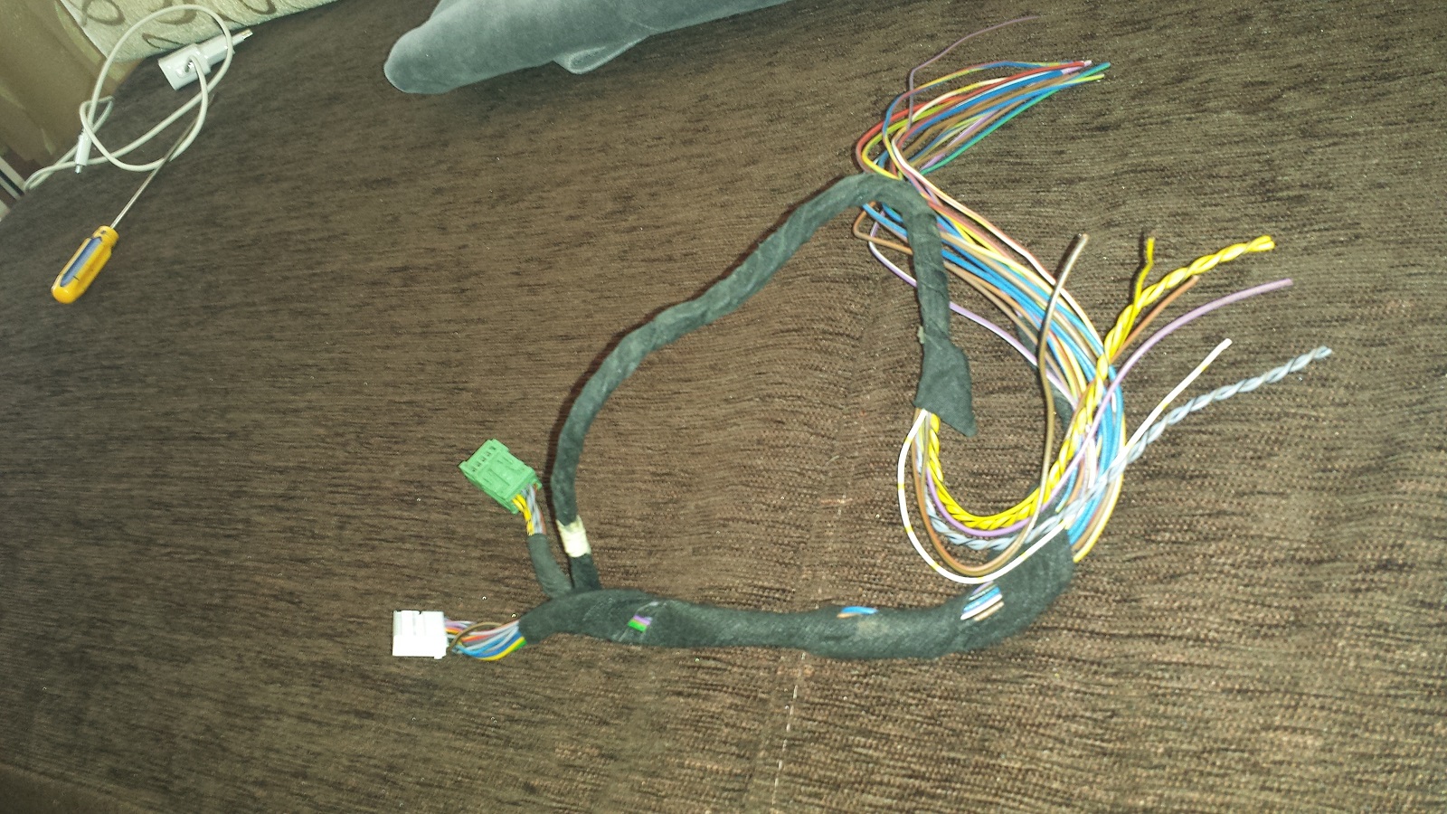

Mufe luate din dezmembrari pentru a scoate pini

Sunt perfect de acord cu ce zici aici...si eu mi-am pus comenzile singur,cablurile mi le-am confectionat dintr-un pc vechi :laugh: din acelasi motiv,3 metrii de cablu 80 de lei..nu merita ;)
