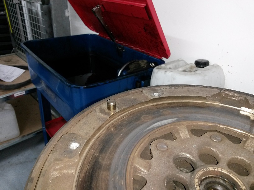

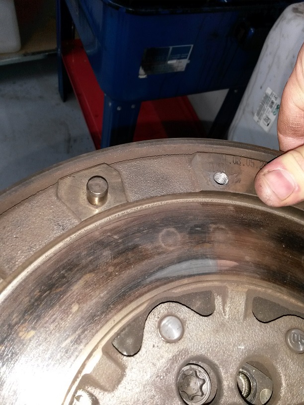

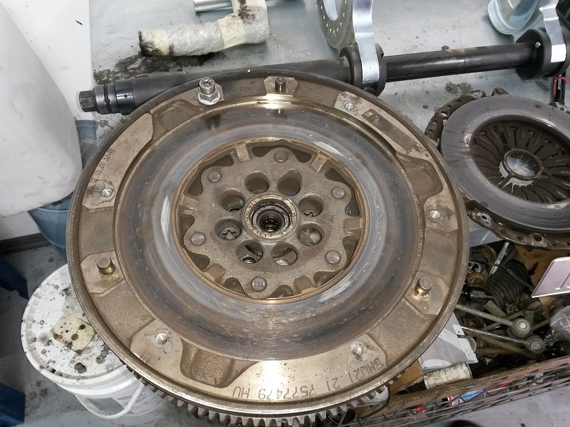

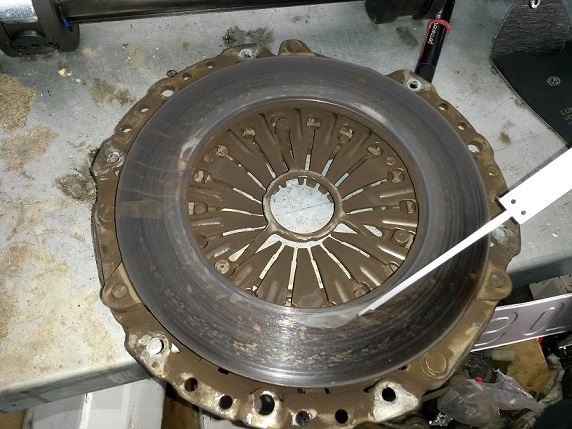

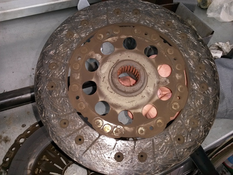

Sa inteleg ca ala din poze e ambreiajul tau?
E clar ca problema e din motor (cel mai probabil volanta).
Hai ca nu-i un capat de lume. Un ambreiaj complet e 500E, si eu vreau sa-l schimb. Nu tremura, nu smuceste dar e prea tare pedala de cand am cumparat masina.
Pretul nu mi se pare exagerat.
Da, ambreiajul si volanta atat din poze cat si din filmulet sunt de pe masina mea !
