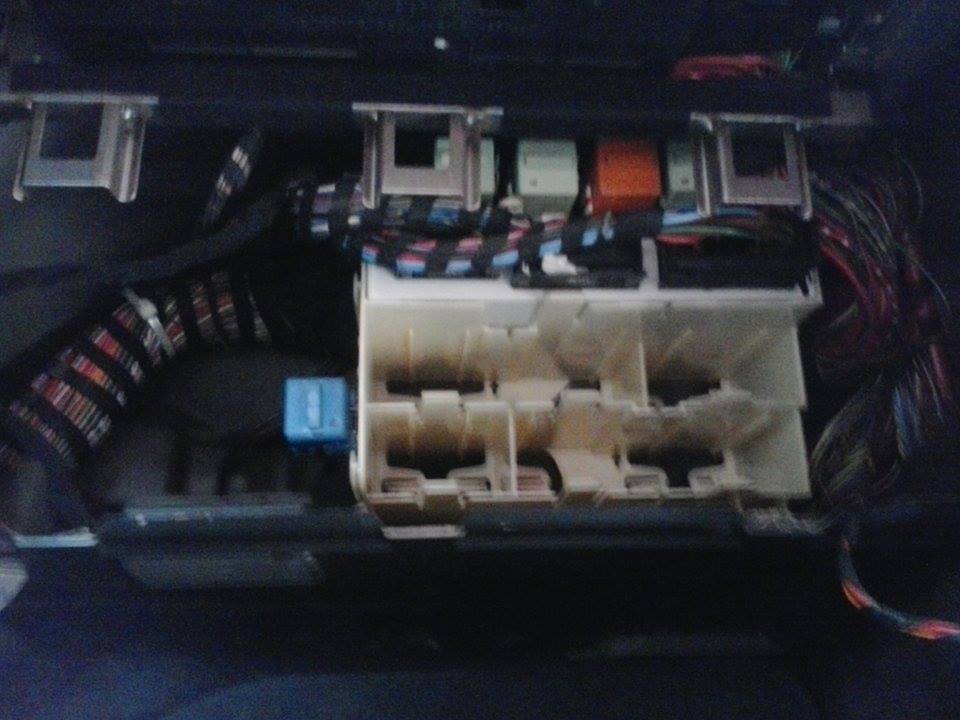

Am si eu o problema, am avut masina in service o perioada mai lunga de timp... de cand am luato am constatat ca nu imi mai stropeste nici parbrizu si nici farurile... am verificat toate sigurantele care le am in torpedou si nu e nici una arsa... curent la pompe nu ajunge , am masurat cu aparatu daca ajunge curent chiar la mufa de la pompe si nu vine curent... iddea e, cand trag de maneta sa stropeasca, stergatoarele pleaca dar nu da curent la pompe... ce poate fi?....

Este cumva pe unde e si modulul comfort?
da, acolo este
http://ills.bmwfans.info/dfj8.png
E posibil sa fie din releu?
da

Verifica daca ai tensiune in mufa de la pompite. Daca ai tensiune acolo, e defecta pompita. Daca nu ai, verifica cu testerul, poate ai eroare pe modulul comfort.
Verifica si fizic daca releul cupleaza :thumbsup:
Nu ajunge curent la mufe...

Ok o sa il verific. Multumesc

Releul acela albastru din stanga era pt spalatoarele de far, probabil era defect.
Scuze, correct. Nu, releul era OK... Problema era defapt omul (eu) <_< . Eu cand am masurat am masurat cu aparatul la mufa de la stropitoarele de la faruri si am vazut ca nu vine curent...asta in condintia in care la faruri stropeste odata la un anumit nr de stropiri si la parbriz sau prima oara cand este pus contactul si pornit faza scurta... eh.. eu incercasem odata si nu mergea, apoi am masurat dar nu se resetase intervalul si din acest motiv nu venea curent la mufa de la pompa de la faruri... (stiu,trebuia sa masor si la pompa de la parbriz insa era intepenita mufa...)
Dupa ce am desfacut si releul si am vazut ca e OK, am verificat daca si firul e ok de la releul la pompa, si asa mi-am dat seama...
Dar dece tot nu mergea? Pai, pompita de la faruri o anulasem temporar ca aveam un stropitor rupt si sa nu curga lichidul, si cea de la parbriz?! pai... de la mult stat fara utilizare ruginise si se blocase... Dupa ce am desfacuto si curato a functionat perfect !
