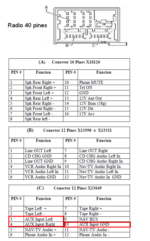

Imi fura curent din baterie pe la modulul de sunet BM54, 200 mA cu masina compet inchisa. Am scos din modul 2 mufe (b si c din schema),care duc la auxiliar, navigatie tv, etc si am lasat doar firele care duc la boxe (mufa a) si acelasi consum(astea nu le pot scoate pe rand), daca scot toata mufele din modul scade consumul la 001 mA.

De ce nu faci tu așa: legi ĂŽn seria cu alimentarea permanentĂŁ, cred cĂŁ pinul 16, a modulului BM54 un ampermetru, ĂŽnchizi mașina și te uiți la ampermetru. Aștepți vreo 15 min, pentru siguranțĂŁ, și verifici din nou consumul modulului care teoretic ar trebui sĂŁ scadĂŁ.

Boxa defecta am deconectato dar acelasi consum 200 mA, daca scot pinu 15 care este alimentarea permanenta de la baterie scade consumul la 001, dar nu porneste modulul fara acea alimentare , desi mai are o alimentare de 12V pe pinul 16 cand pun contactul.
