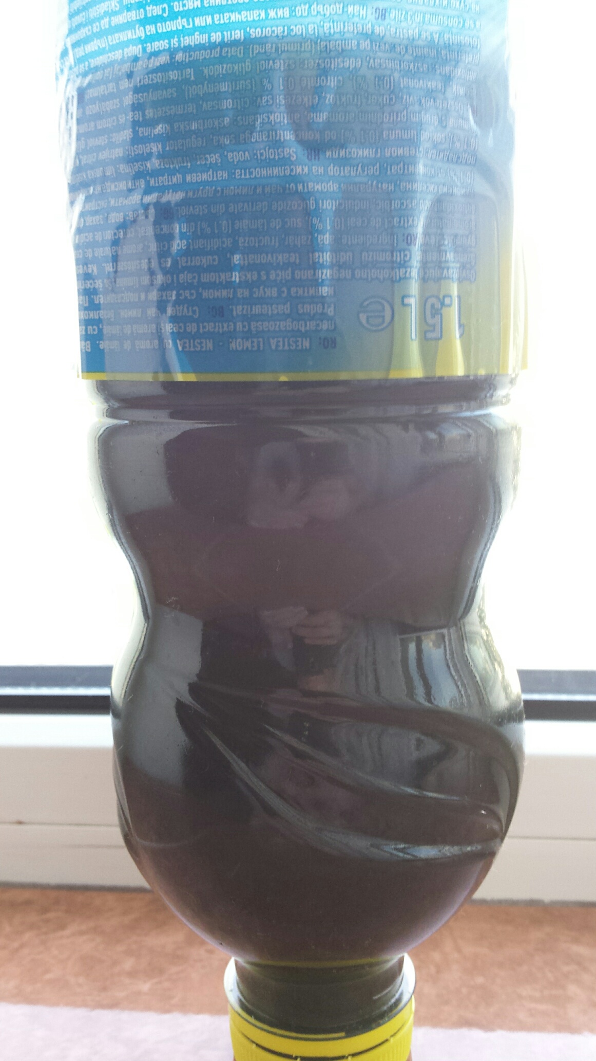

Am atasat o poza cu uleiul scos din sistemul de servo (culoarea celui nou este verde transparent).
