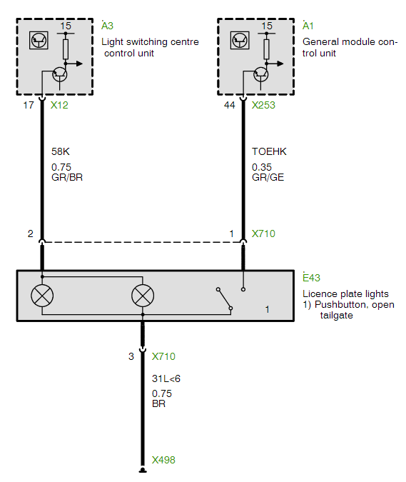

Am un BMW e46 320d la care nu imi functioneaza becurile la numar inmatriculare spate...desigur ca am si becurile aprinse in bord ( eroarea )
Am desfacut cele 4 surube si am masurat...nu vine current acolo.Nu pare a fi nici un fir rupt in mansonul cu fire de la coltul usii portbagaj.
Ma gandesc sa verific siguranta insa nu stiu care ar putea fi.Ma puteti ajuta sa-mi spuneti care siguranta e corespondenta lampii numar spate?
Va multumesc !
Salut, 9 si 32.. pentru modul lumini, nu are o siguranta anume. Oricum e boala veche la e46, desfa manerul, si verifici cablajul din interiorul lui, acolo intra apa si se oxideaza... am patit si eu acelasi lucru si am refacut cablajul...
Multumesc...o sa verific azi sigurantele 9 si 32.
Problema este ca am masurat si nu vine curent pana la cablaj.Ori e siguranta ori e ceva intrerupt pe traseu.
daca e sedan poti avea ghinion sa se fi intrerupt firele dintre portbagaj si caroserie... o problema la fel de clasica pt e46 sedan
Stiu,am patit asta la mai multe masini...si hatchback si sedan.E o problema generala.
Am desfacut mansonul,si am tras de fiecare fir...nu pare vreunul acolo sa fie rupt.Intai o sa verific siguramtele si daca nu,merg din loc in loc.In cel mai rau caz va trage electricianul alt fir de la calculator.
