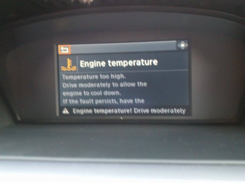

Am o problema la e60 din 2008.mi-a dat urmatoarea eroare si nu ma lasa sa merg cu mai mult de 20 km/h. Am oprit motorul si aeroterma a mai mers 10 minute.Am verificat apa si nu e fierbinte,am pus mana pe radiator si e rece. Vi sa mai intamplat asta la e60? Oare sa fie vreun termostat care a luat-o razna?? atasej poza erori.

Senzorul de temperatura. Vezi tester-ul ce zice. Cauta si temperatura apei in meniul ascuns (a facut Bala un topic pe tema meniului) ca sa verifici termostatele(ul). La mine este intre 85-90 grade indiferent de regim de exploatare.
Am schimbat termostatul si degeaba,aceiasi problema,. urmeaza sa schimb din ce imi zice mecanicul care face lucrarea ,termostat egr si sonda motor.Se pare ca o ia prin eliminare si asta e enervant...
Am facut si testul clip (diagnoza)si acolo temperatura apei era la 108grade.
