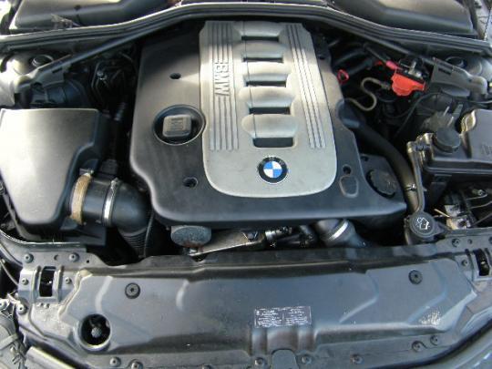

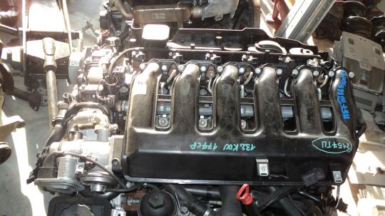

Sunt putin nedumerit... S-a inlocuit galeria de admisie la E60? Aceasta este galeria de admisie ?!?
Ce masina ai? Galeria de admisie se gaseste imediat dupa ce dai capacul de la motor jos. O sa pun ceva poze sa o vezi. Ce ai pus tu este galeria de admisie la modele noi, gen BMW F01.
Este o piesa neagra cu niste tuburi prin care circula aerul. Atasat de ea se gaseste clapeta de acceleratie /( EGR ).

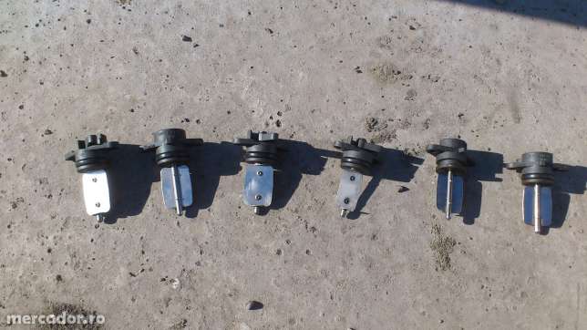

Clapetele o sa le curat si le pun la loc sigur. Daca vreau sa le pun sa le am acolo.
Ii pun asa ceva:
Si eu le-am anulat la e46 pe acelesi considerente. Eu insa le-am taiat efectiv si am pastrat ansamblul mobil si actuatorul in cazul in care as fi schimbat galeria. Vezi ca este topic pe tema asta.
Pentru mine nu este o problema cum se da jos, cum se schimba si altele. Pe galerie este un mecanism simplu pe care poti sa il dai jos usor. Ii pui un sistem extern de anulare, nu clapete taiate si restul si ai rezolvat problema.
Daca vrei sa atasezi clapetele la locul lor dupa ce faci acest lucru sa nu fie imposibil. Nu trebuie sa distrugi nimic, intotdeauna trebuie sa ai o solutie de rezerva.
