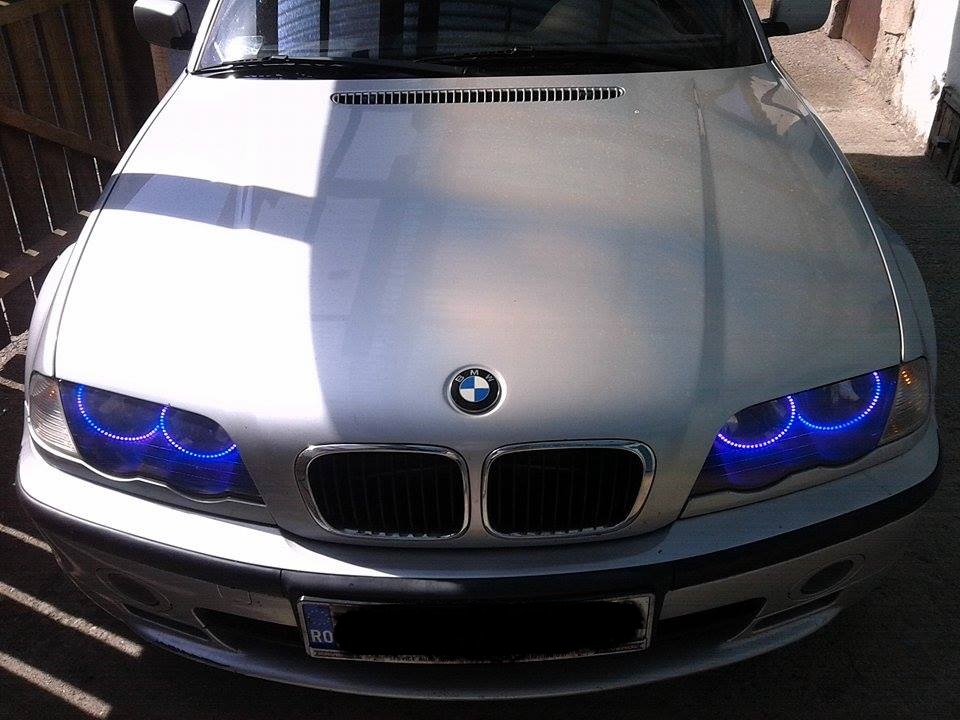

Deci,o sa ai ceva de lucru,incearca asa :
-Jos farurile(se demonteaza usor)
-Instaleaza angel eyes(ai grija ce sunt 2 cercuri mari,2 mici) eu era sa le pun ambele cele mari pe un sigur far.Le lipesti cu poxipol,cu grija si fara sa le manjesti.
-Scoti firele de la angel prin gaurile de la becurile de pozitie,pe care le scoti de acolo(lipeste firele cu banda,ca sa nu-ti cada in far)
-Montezi faruruile la loc,o sa iti ramane chestia aia neagra din far pe dinafara(am scris pe topicul deschis de mine). Dar o montezi la loc decupand din ea cu un cleste :D
-Dai scutul jos si tragi toate firle in fata grilei acolo..le lipesti acolo cum vrei DARR cutiuta aia mica,trebe montata in asa fel in cat IR sa iasa in fata GRILEI. altfel nu poti aprinde angel.
-Dupa ce lipesti tot si tragi firele de la angel in cutiuta si cutiuta cu IR inspre grila...Iei mufa ce intra in cutie si o sa ai nevoie de : fire lungi,papucei si chestii de alea ce le pui pe caroserie(nush cum se numesc)
-Apoi dupa ce prelungesti mufa de la cutie,duci plusul pe baterie(e o cutiuta la motor acolo cu un + pe ea si - il legi de caroserie undeva.
-In momentul asta ar trebui sa ti se aprinda,daca se aprind verzi inverseaza ordinea in care intra firele de la angel in cutiuta aia.
-Astept lada de bere :))
Daca mai ai nevoie de ceva inf,imi poti da mesaj.
Pun si o poza cu a mele pentru inspiratie :>
