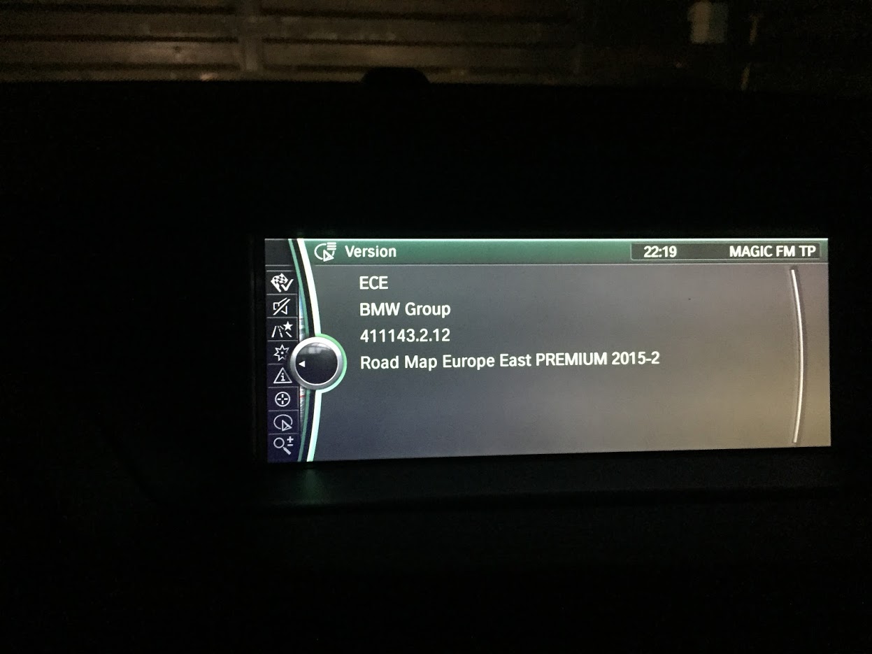

Am instalat pana la urma 2015-2 peste 2014-1.
Nu a mai cerut nici un cod.
Dupa care la fel a mers 2016-1 fara nici o ezitare.
Nici de data asta nu mi-a mai cerut nici un cod.
Toata operatiunea m-a costat 16.6 EURO platiti unui canadian (top rated seller) pe ebay.
Livrarea codului intr-o ora.

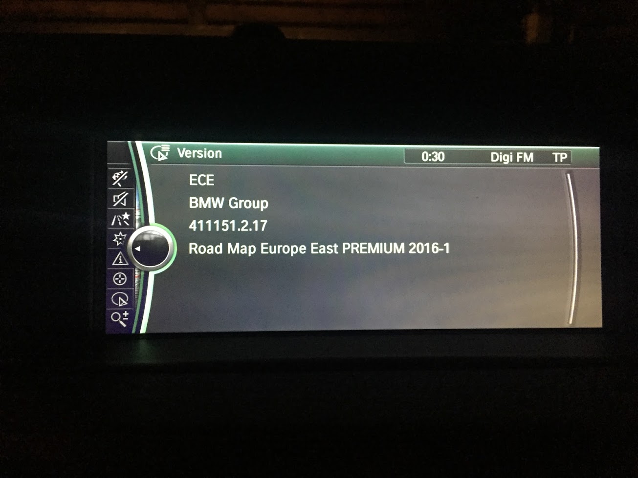

Deci pentru a putea instala cu succes 2016-1 pe CIC Premium e nevoie prima data:
dupa care:
La mine a mers cu un singur cod FSC(nu era lifetime)
Am incercat prima data 2016-1 a crapat.
La instalarea 2015-2 nu a mai cerut cod. Dupa care la fel la 2016-1 fara cod.
Deci toata operatiunea m-a costat 16.6 euro.
Succes la toti!!!

Cumperi un cod FSC lifetime de pe eBay, lifetime e 29 euro dar il vei folosi de acum incolo la fiecare update pe masina, deci nu vei mai avea nevoie sa cumperi altul.
Scrii pe stick 2015-2. Atentie mare sa fie FAT32 formatat stickul
Bagi stickul in masina. Incepe instalarea autmat. Introduci codul.Se instaleaza in 1/2 ora tot 2015-2.
Dupa asta faci la fel cu 2016-1.
