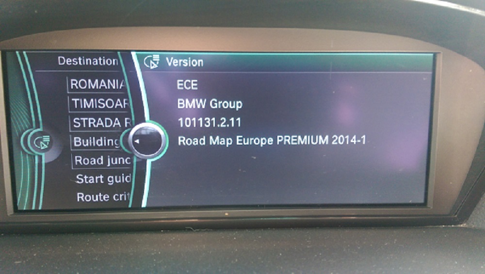

Salut baieti! am incercat sa fac rost de un cod FSC de la niste baieti din tara, cea mai avnatajoasa oferta pe care am primit-o fiind de 50 euro : codul fsc + suport pt eventualele probleme pe care le-as putea intampina in timpul update-ului. credeti ca merita?
Masina mea este un E90 din 2009 , CIC profesional.Are update facut la versiunea din 2014. Din cate am citit, am inteles ca ar fi 2 variante de FSC : lifetime si single! E vreun mod prin care sa pot verifica ce fel de cod a folosit fostul proprietar cand a facut update-ul?
Multumesc pt ajutor!
