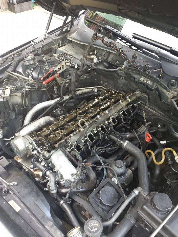

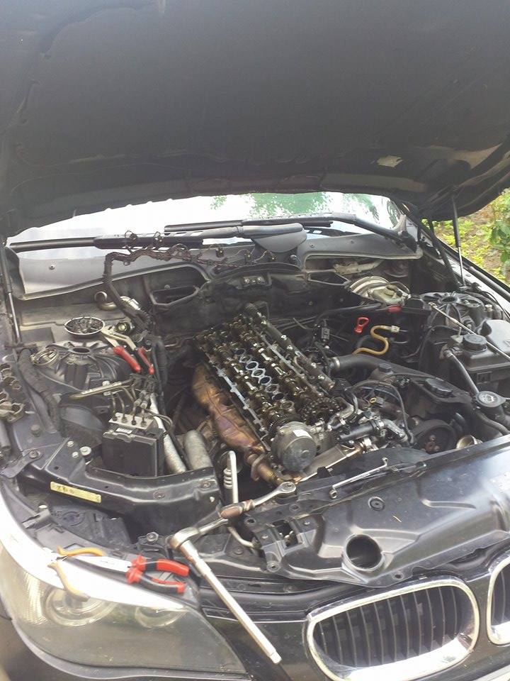

Azi demontat evacuarea si admisia. Concluzie, avea galerie de evacuare noua, dar montata prost, suruburi nestranse, bujiile si releul sunt noi, dar releul e deja decedat. Remediat scaparile de gaze, verificat bujiile ce sunt in regula, curatat admisia si evacuare, clapetii lucreaza corect. Releul de bujii pare sa se repare, de fapt l-am gasit pe cel vechi in portbagaj si incercc o reparatie, daca nu merge, releu nou, pare ieftin, 250 lei la Unix.
Poze cu interiorul nu am, da am cu evacuarea desfacuta / idiot sistem, se da capacul de axe cu came jos...

Galeria de evacuare - ma ia cu capul - desi era noua, dupa ce am incins-o de cateva ori combinat de faptul ca montajul a fost defectuos - suruburi nestranse la imbinarea cu turbina, a inceput sa rasufle. Muncit, data jos, curatat si strans la loc, a tinut pana la prima "forja". Concluzie, ovalizata. Data jos din nou, constatat ca nu e dreapta flansa dinspre turbina, planata ca la chiuloase, pus la loc, la fel, a tinut pana la prima "forja". Concluzie, materialul din galeria de evacuare E60 aftermarket e foarte slab, tabla ambutisata si sudata, prin urmare, cea mai convenabila solutie ar fi galerie de fonta de pe modelele anterioare. Pana una alta o sa o mai dau jos odata si pun garnituri de clingherit.
Se poate circula cu ea fara stres.
