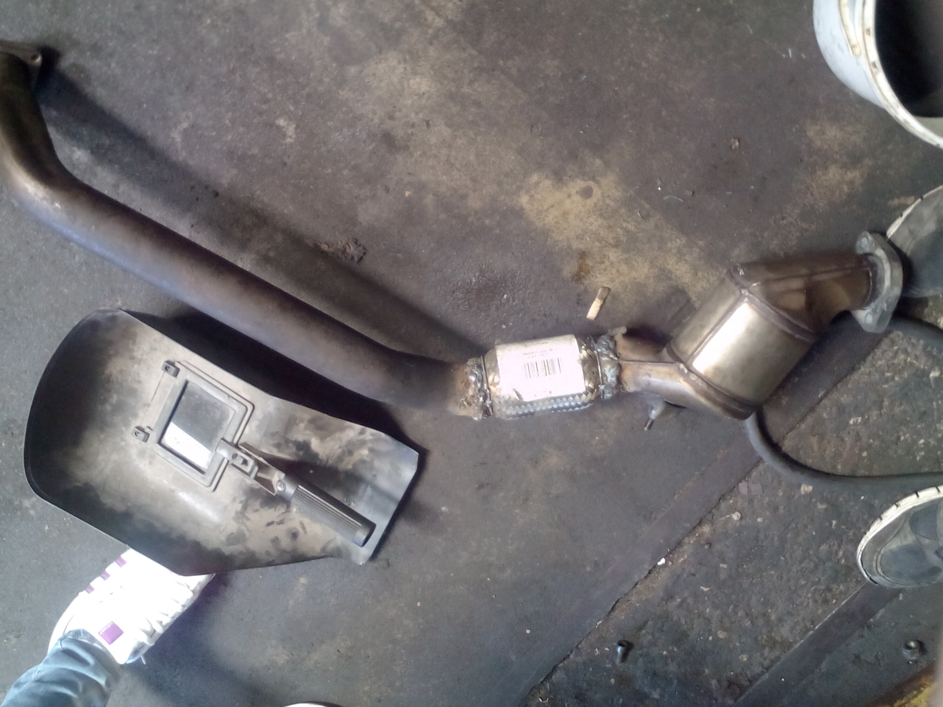

Cautand o varianta mai ieftina am cumparat si eu un racord flexibil si omu la sudat acolo.(Am atasat poza cu rezultatul)
Dupa 1 saptamana racordul ce nou s-a rupt si a trebuit cumparat altul si sudat la loc.(De data asta la sudat de l-a zapacit)
(mentionez ca sudura s-a facut cu sarma de cupru sau ceva de genu)

Bleah ce sudura urata ti-a tras :)
La diesel poti sa scoti evacuarea complet si tot nu se strica nimic.
Ce iti recomand in schimb sa faci e sa scoti primul catalizator (ala care se vede in poza inainte de racordul flexibil), il inlocuiesti cu teava, pe urma sudezi dupa el racordul flexibil, cum e si normal.
Pe teava care inlocuieste catalizatorul sa iti refaca cele 2 urechiuse de prindere, altfel iti va vibra foarte tare si iti va rupe racordul.
Pe urma, poti sa anulezi finala, pui teava si un tips (ornament) dublu frumos.
Va suna mult mai bine, nu va fi deranjant, treci testul de noxe fara probleme, turbo va functiona corect, masina ar trebui sa traga tot asa sau mai bine.

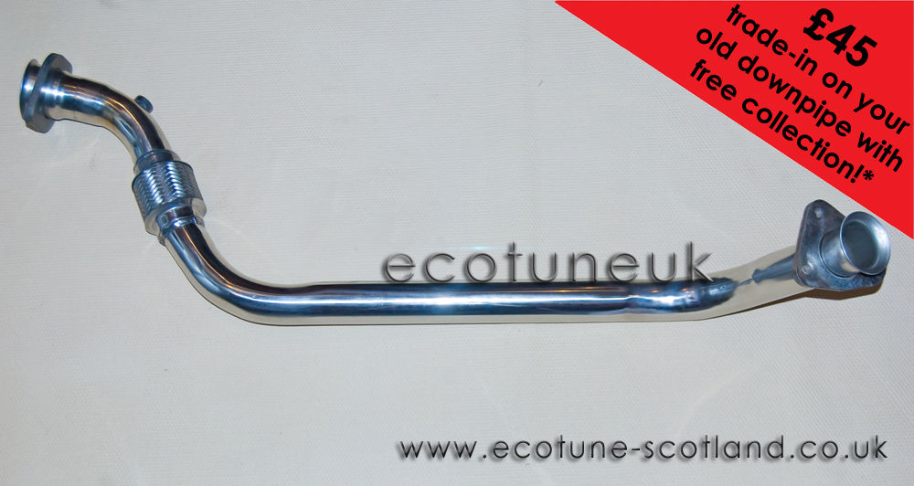

Deci,din cate am inteles mai sus tu vrei sa fac asta cu partea de evacurare de sub motor/scaune din fata:
-vizualizeaza poza 1 pentur detalii.
Partea superioara stock de la BMW de ai spus tu a a sudat-o nasol de tot...se vinde la "smecheri" ce au bani decat de second cam pe la 200 de euro.
Deci practic daca o cumpar pe asta din poza cu 200 de euro si iau pe a mea 200 de euro/....e cap pe cap...crezi ca e buna investitia?
