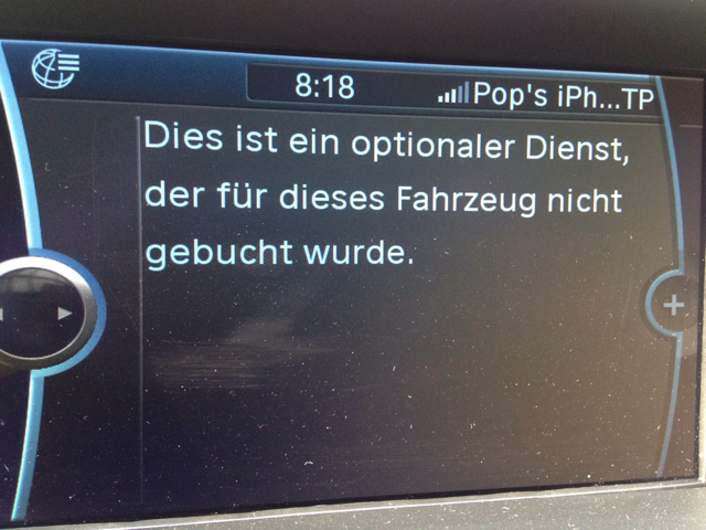

Ma poate indruma si pe mine cineva ca sa reusesc sa fac sa mearga bmw online?
Cand incerc sa intru imi spune urmatorul lucru:current communication network is not supported by bmw online.
Va multunesc anticipat.
Am cautat si pe google ,dar nu am gasit nimic.
BMW Online este optiune pt Romania, dar daca masina e cumparata din Germania, atunci implementarea este diferita.
Daca e luata din Germania, are inclus (ascuns) un SIM de date, care merge gratis in Germania/Austria etc, dar care nu mai merge de cum intri in Ungaria, spre Romania.
Versiunea pentru Romania se foloseste de datele de pe telefonul mobil (hotspot).
