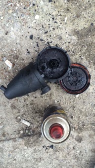

Astazi am reusit sa schimb CCV-ul.Se vede in poze ce am gasit acolo.Aprox 3 ore de munca :sweat:
Ce dop de mizerie era acolo exact pe unde trebuia sa ajunga vaporii de ulei in baia de ulei. Cred si sper ca asta era motivul pt consumul ridicat de ulei.
Curatat tot ce era pe acolo prin zona ,furtune de vacum ,corpul jojei de ulei, corp acceleratie si ICV-ul.
Dupa operatie motorul sta mai fix la relantii,mai putine vibratii si se tureaza mai usor,per total motorul se simte mai bine.

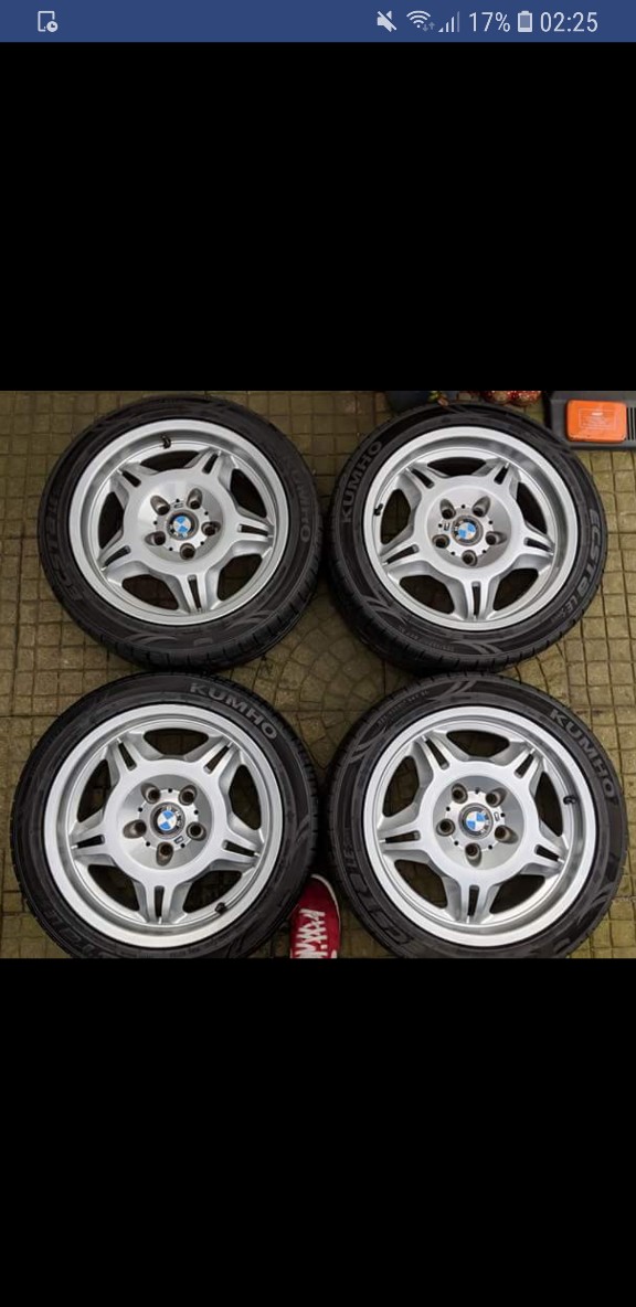

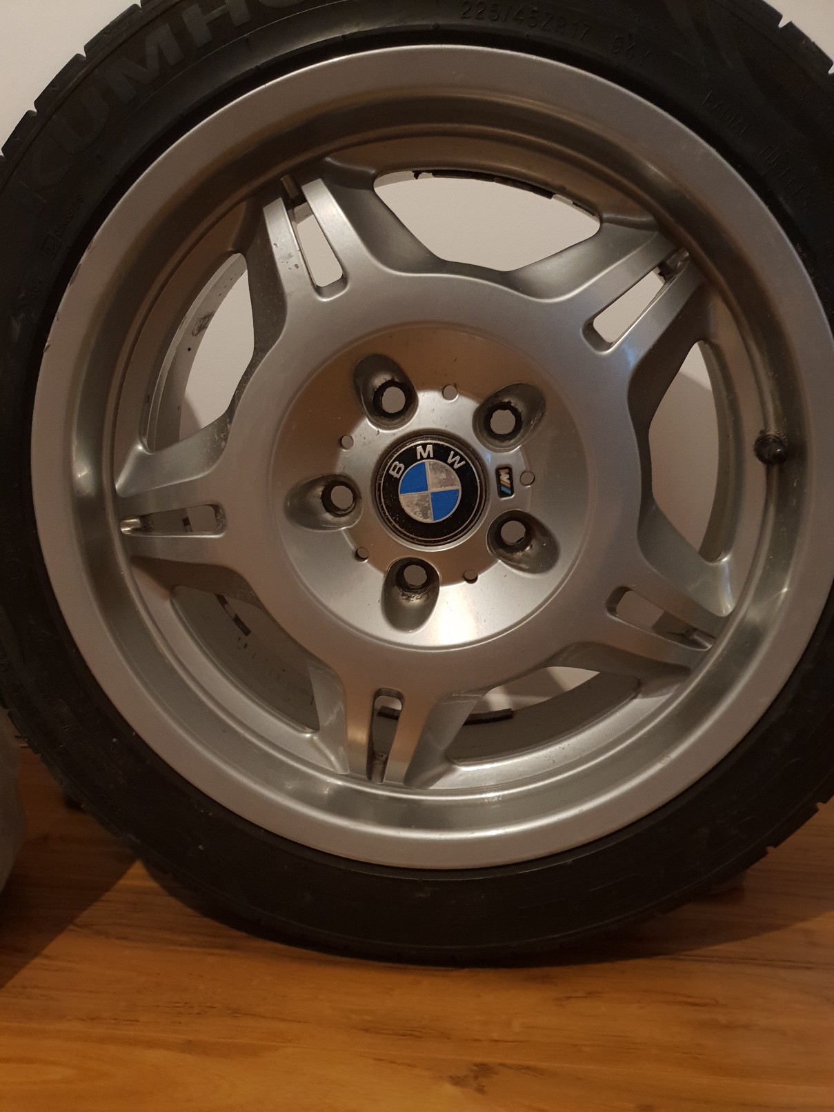

Intradevar masina a avut jante style 30 cand am cumparato,jante pe care le-am vandut.I-am luat MV1 R17 pt vara si Style 32 R16 pt iarna.

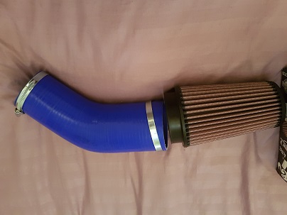

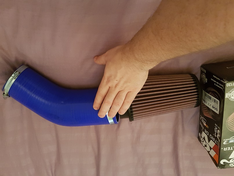

Filtru de aer K&N
Cot silicon cu diametrul 80mm-90mm ce face legatura de la debitmetru la filtru..

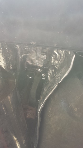

Silent coat de montat in jurul finalei sa mai reduc zgomotul din habitaclu.

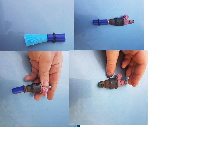

Inventia mea pt a monta o-ringul in partea de jos a injectorului.post-22171-0-93116200-1498518341_thumb.jpg

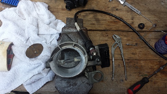

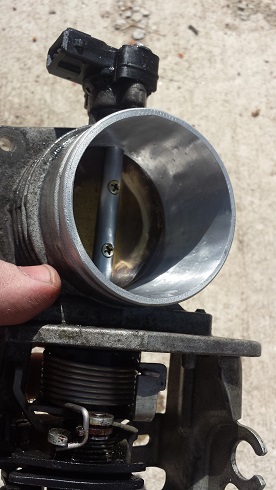

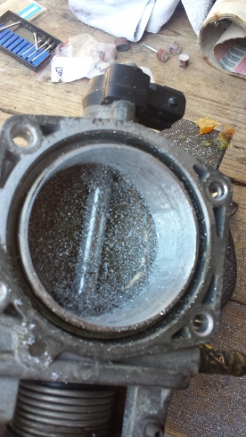

Am luat cca 1 pana la 2 mm de metal din diametrul corpului de acceleratie si ASC urmata de slefuirea lor.
post-22171-0-93940500-1498517832_thumb.jpgpost-22171-0-58139900-1498517851_thumb.jpgpost-22171-0-46187500-1498517862_thumb.jpg
Montarea filtrului de aer si a cotului de 40 de grade de silicon unde am avut si ajutor pe nepotelul meu :thumbsup: .
Zgomotul finalei a devenit mai suportabil in habitaclu cu un strat de silent coat in jurul ei.

Sa insiști ĂŽn spațiul liber dintre bara spate și caroserie.Pe acolo se strecoarĂŁ undele sonore ĂŽn habitaclu.
Eu nu am mai dat bara jos,am aplicat cât a intrat mana mea În zona.
Când montezi deasupra finalei sa te asiguri ca nu atinge finala(nu rezista la temperaturi mari materialul).

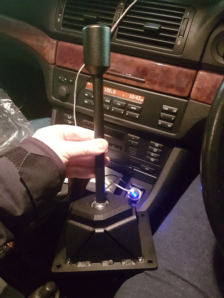

Pe masina deocamdata am unul de pe ebay de care vreau sa scap.
La cel de z3 ma gandeam si eu dar am tot amanat.Intre timp l-am gasit pe acesta care din ce inteles ar fi peste cel de z3.
Am de asteptat pana la urmatorul concediu ca sa-l montez.

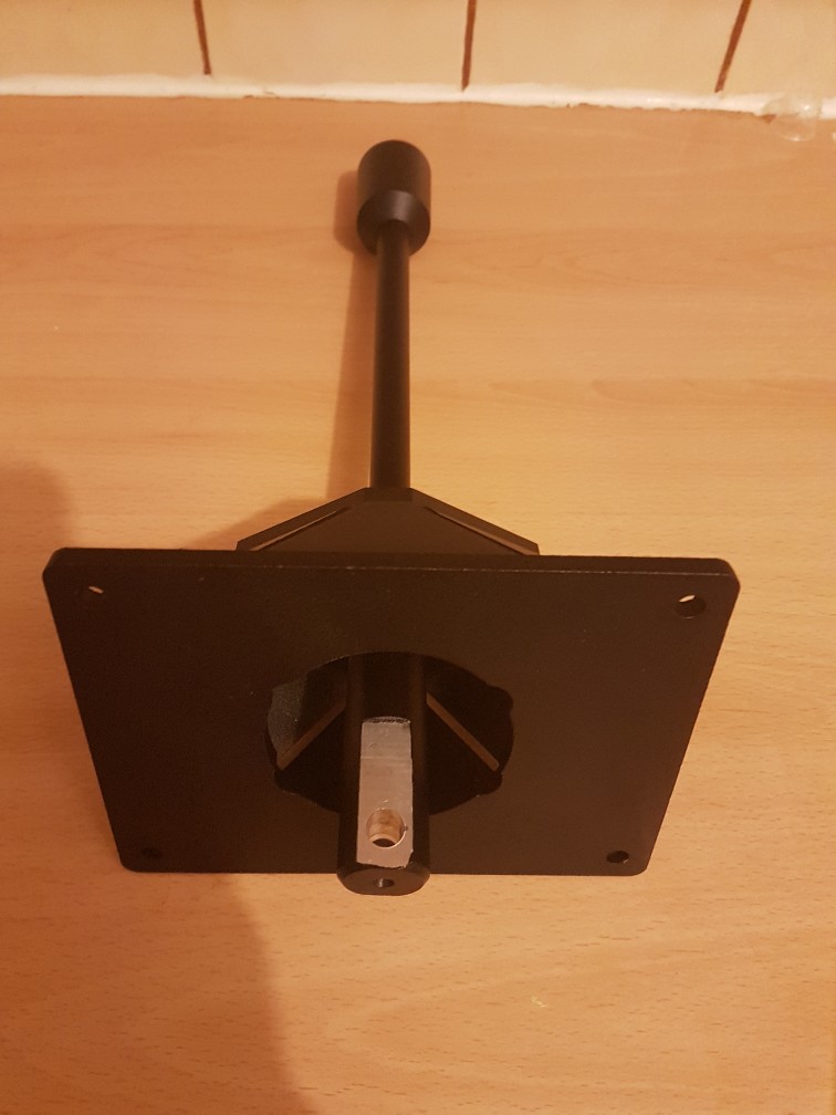

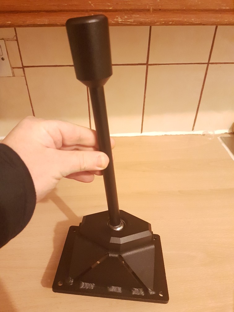

Am facut 2 poze mai bune cu noul short shifter(se observa ca abia apuc sa-l montez) :smile:
