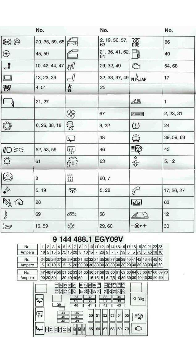

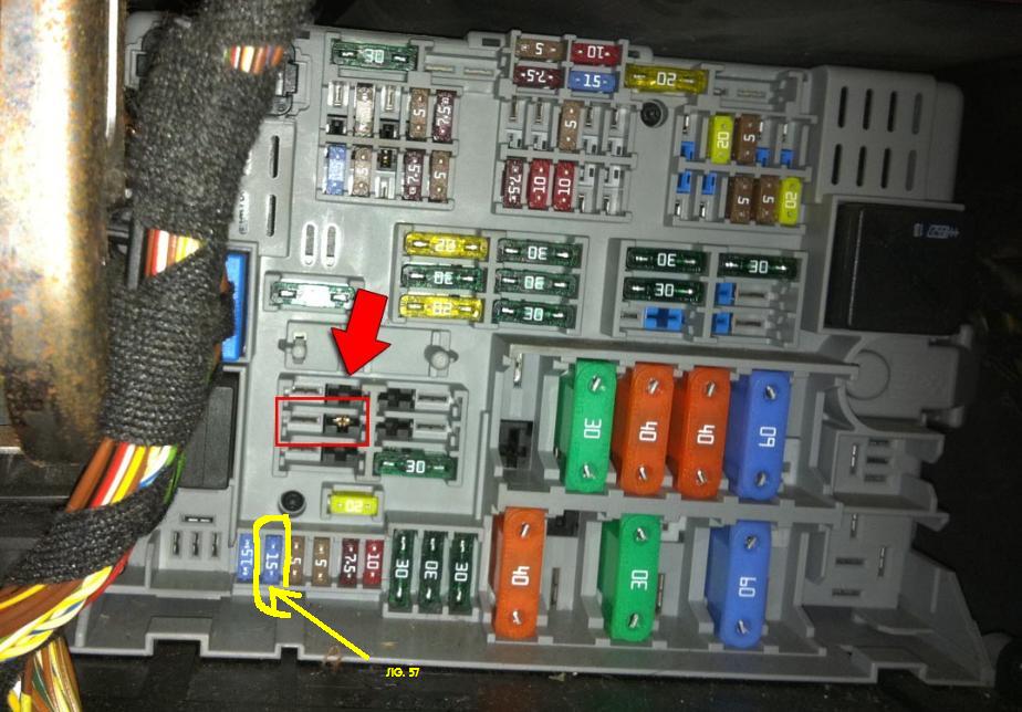

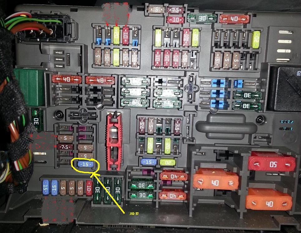

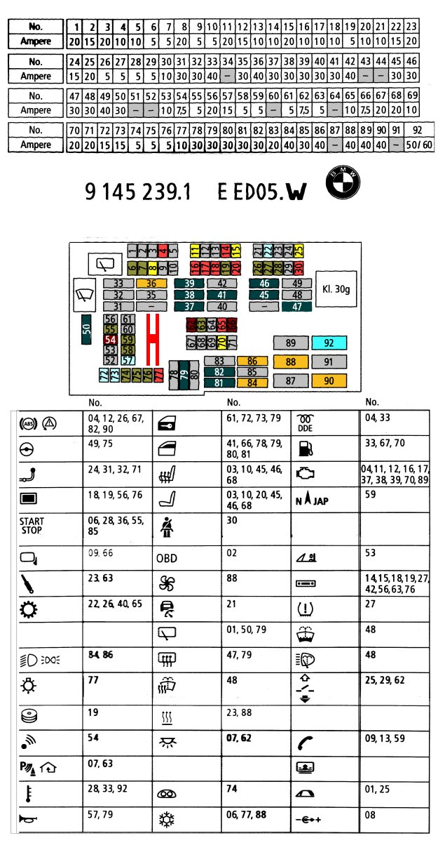

Salut functie de modelul de panou orienteaza-te dupa pozele atasate ( sunt doua modele )
