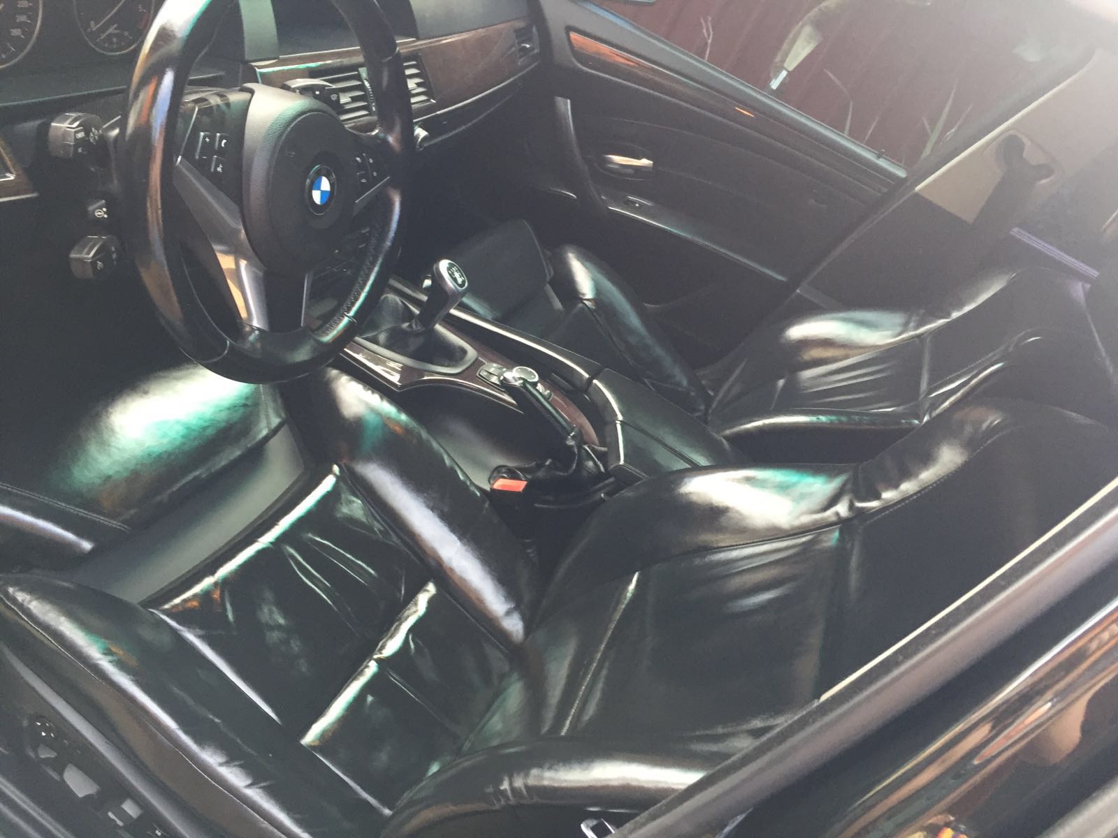

Am un E60 cu pielea Nappa interior comfort si pana acum am folosit "Formula 1" un fel de crema tot pentru hidratare,dar parca de cand a venit vara tine maxim 1-2 saptamani si dispare efectul, sunt crapaturi la suprafata pielii, foarte mici, dar se vad.
Am zis sa incerc ceva mai "puternic" pentru hidratare si din recenzii pe google am vazut ca Leatherique Rejuvinator este ce trebuie.

Pai..uitandu-ma la prosoapele microfibra dupa ce am sterso clar a iesit mai curata. M-am decis sa fac acest tratament deoarece cum a venit vara, tratamentul care il foloseam de la Formula 1 nu prea mai tinea...dupa 1 sapt-2 deja devenea mata culoarea si incepeau sa apara mici crapaturi. Dupa tratamentul cu leatherique au disparut toate crapaturile (nu va ganditi la cine stie ce crapaturi, doar unele foarte mici si fine, au disparut si acelea), a prins o culoare mai "vie" , iar la mana se simtea mai moale. Acum pe 5 septembrie dupa aproape 2 luni nu am observat inca urme de crapaturi fine, si-a pierdut putin din stralucire, deci...eu zic ca e ok leatherique pentru ca totusi nu e usor sa-i faci tratament la toate scaunele + fetele de usi si dupa 1 saptamana sa vezi ca a disparut efectul.O sa-i mai fac un tratament in urmatoarea perioada tot cu leatherique... ca solutie am folosit foarte putina, am folosit niste manusi medicinale ca metoda si puneam degetele pe gura sticlei si o intorceam, ca idee din ce am masurat cu "ochiul" cel putin inca 15 tratamente as putea sa-i fac in acest fel din sticla respectiva, la prestine clean am pus un pulverizator, s-a consumat putin mai mult, dar a fost mai usor asa.
Eu zic ca isi merita banii pentru ca rezista in primul rand tratamentul, la fel de ok iesea si cu Formula 1, dar pe timpul verii imediat se duce efectul, iarna tot la fel cam la 1-2 luni i faceam tratament cu formula 1.
A iesit mizerie...nu culoarea pielii:|, cum sa iasa culoarea pielii? doar nu e piele la 50 lei ca blugii din bazar. Se vedea exact jeg, nu negru, o culoare galbenie-maro pe carpa. Pai eu am facut asa... vineri pe la ora 18:00 m-am apucat de ea, pe la ora 23:00 m-am dus si am stat cam 15 minute cu motorul la relanti pe caldura la maxim, dupa am oprito repede si am inchis usa sa nu iasa caldura asa repede (nu aveam cum sa o mai bag in garaj, era toata deja data cu solutia respectiva), dupa pe la ora 11:00 sambata m-am apucat sa o sterg, nu va ganditi ca am frecat la ea, pur si simplu pulverizam cu prestine clean si cu o microfibra stergeam usor, se lua imediat solutia respectiva cu prestine clean, dupa ce o stergi 2-3 zile mai ramane senzatia de putin lipicios. Deci nu, nu sa evaporat in nimic.
Cum am spus mai vreau sa fac o data inainte de iarna, dar mi-e asa greu... deoarece nu e usor, credeti-ma ca am intepenit de spate cat am stat sa masez scaunele si fetele de usi, si cotiera si tot.. Cu cealalta solutie cu formula 1 in maxim o ora am terminat toata masina, exact ca o crema mai lichida. Puteti sa incercati:
