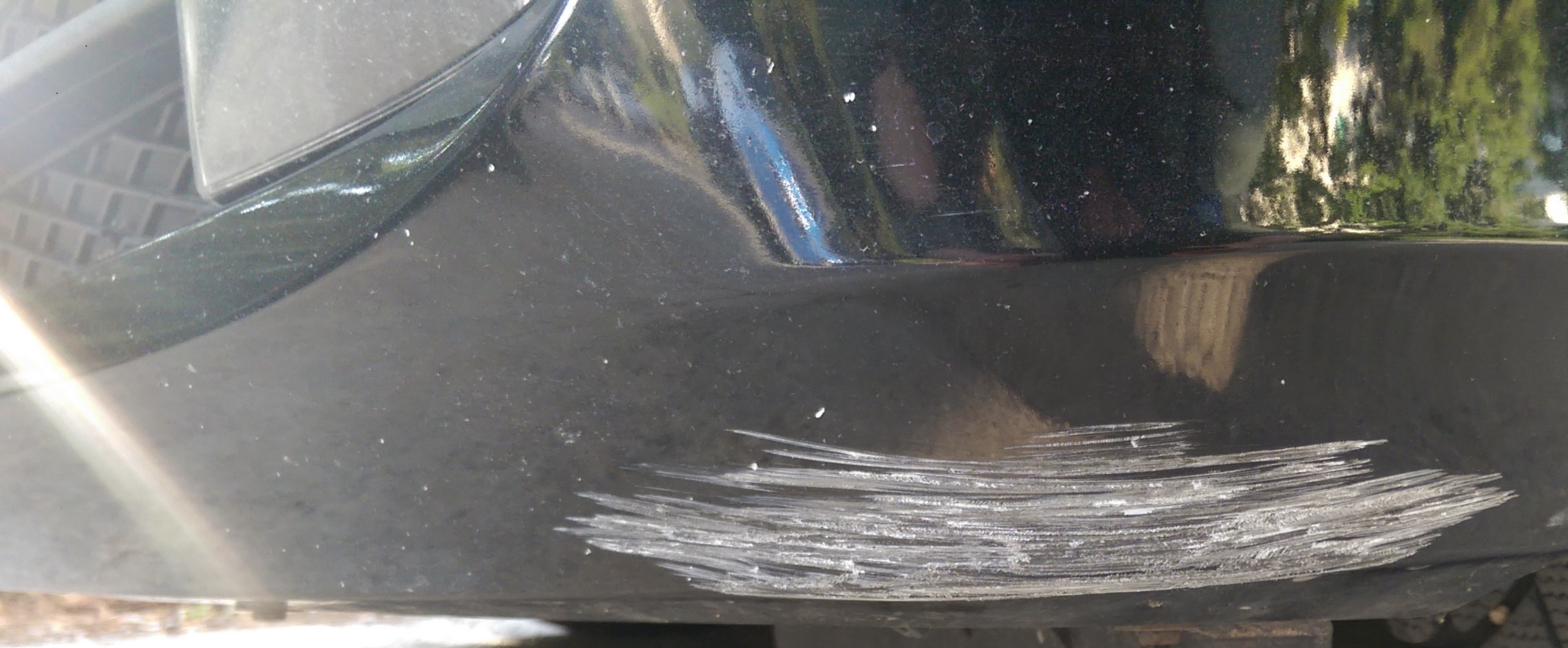

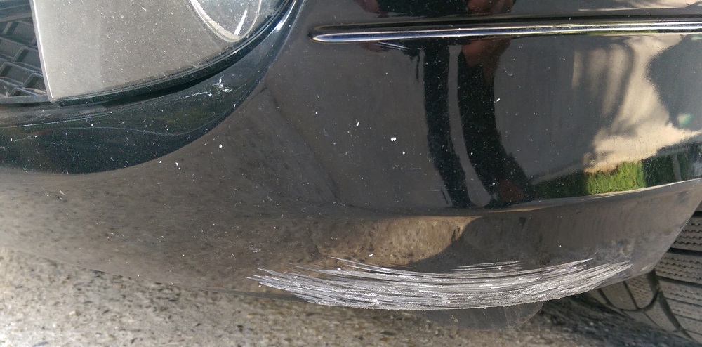

salut baieti!
as avea nevoie de sfatul vostru pentru a remedia zgariatura din poze!care credeti ca e modalitatea cea mai buna prin care se poate repara?
Imi poate recomanda cineva din Timisoara un service unde sa pot rezolva problema?
multumesc mult

Salut!Se poate rezolva si fara a vopsi intreaga bara,mai ales ca este dedesubt.La vopsitorie ceri sa-ti remedieze numai in acel loc,ca daca lasi dupa vopsitor,ala ti-ar vopsi intreaga masina,sa poata lua cat mai multi bani.
Se poate retusa local de catre un vopsitor profesionist se face un fel de pierdere intre stratul nou de vopsea si cel vechi, in realitate nu se cunoaste nimic, acum depinde de vopsitor cum au spus si colegii unii din ei nu stiu altii nu vor sa faca.
Cauta pe cineva care face asta si eventual cere-i sa iti arate o lucrare sa te lamuresti.
Incearca la Marius, are service-ul undeva pe Brancoveanu. Tel: 0723 299 343. Mie mi s-a parut fair cand am fost la el pentru o evaluare, n-am apucat inca sa ajung la el sa-mi si vopseasca, dar cu siguranta la el voi merge probabil pe luna viitoare. Mi-a fost recomandat si mie de un tip ce se ocupa cu detailing, folii, etc si mi-a zis ca doar la el isi vopseste cand trebuie cate ceva. Edited by RaYn3
reparatul local functioneaza. Am facut eu si a iesit bine numai ca dupa cativa ani o sa vezi cum se cojeste lacul acela care il da pentru "pierdere", pt ca e in strat subtire. Poate si pt ca am incercat la un moment dat un polish. Nu este o reparatie definitiva, as zice. Poate depinde si de vopsitor.
Reparatul local e o tampenie. Pe moment e ok dar in timp relativ scurt se cojeste lacul. Daca vrei sa faci asa cum trebuie, vopseste toata bara.
E o tampenie cum spui DOAR atunci cand operatiunea nu este facuta de un meserias,am vazut elemente vopsite integral la care dupa un timp vopseaua s-a cojit.Si unde mai pui ca o bara vopsita integral costa minim 300 lei,asa cu un retus,facut bine,scapi cu mai putin + ca nu o sa fie diferente de culoare intre vopseaua originala si restul vopselei ca atunci cand vopsesti intreaga bara.

Nu s-a pus nici un moment problema costului. Intr-un final, dupa ce am discutat cu mai multa lume am ales sa vopsesc integral elementul, acum mai ramane sa gasesc pe cineva care sa faca treaba buna.
Am fost pana la Marius,tipul recomandat mai sus,mi-a spus ca e 500 ron vopsitul barii, timp de executie 2 zile.
M-a deranjat putin atitudinea lui, in sensul in care nu mi-a oferit nici un detaliu despre modalitatile de rezolvare si cum are de gand sa faca, trebuia sa il intreb eu orice!

Un service bun nici nu face asa ceva, in primul rand. In al doilea rand, un service bun iti vopseste un element fara sa se vada diferenta de culoare cu restul elementelor. In al treilea rand, un element vopsit integral al carui lac s-a cojit dupa un timp are o singura cauza, lacul folosit a fost vechi, adica dintr-o cutie desfacuta cu ceva timp inainte si care nu s-a consumat repede. Ma rog, fiecare face ce vrea dar daca iti iei e60 LCI si te uiti la pretul unui element de vopsit...
Mai baieti,daca doriti vopsiti intreg elementul cand aveti o problema,dar chiar si la vopsitorii bune se practica acesasta metoda de vopsire,adica partial,si este lac special de dat pe acea suprafata ce a fost proaspat vopsita.Mergeti si intrebati.Si nu are rost sa intru cu tine in polemica,dar orice vopsire are diferenta de nuanta fata vopseaua originala,mai ales la vopselurile metalizate.

Am reusit sa repar bara la baiatul recomandat de RaYn3.a iesit foarte bine, parerea mea, costul fiind de 500 ron ,iar lucrarea a durat 2 zile,bara fiind demontata si vopsita la loc! Daca mai e cineva din Timisoara si are pb de genul asta, eu il recomand pe Marius!
