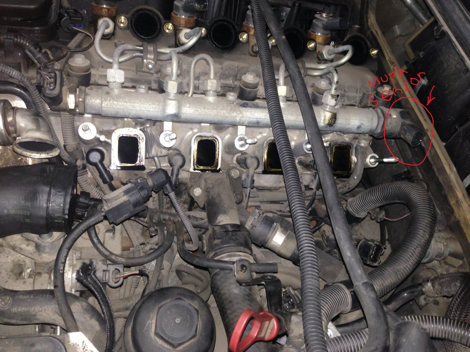

Cand se demonteaza galeria nu ai ce umbla la senzorul de pe teava de la common-rail,sa verifici ca nu cumva acel senzor sa ramana demontat dupa montarea galeriei.post-46628-0-19232800-1437631585_thumb.jpg
Nu a ramas nici un senzor NEPUS , am stat fix langa ei cand au dat jos galeria din nou ... am vazut eu ca a pus tot inapoi ....
.. nu despre senzorul acela e vorba ca trebuia verificat (in postarile de mai sus ale colegilor..) sa fie conectat; acela ESTE PE galeria de ADMISIE... asta ca sa se elimine orice confuzie.
