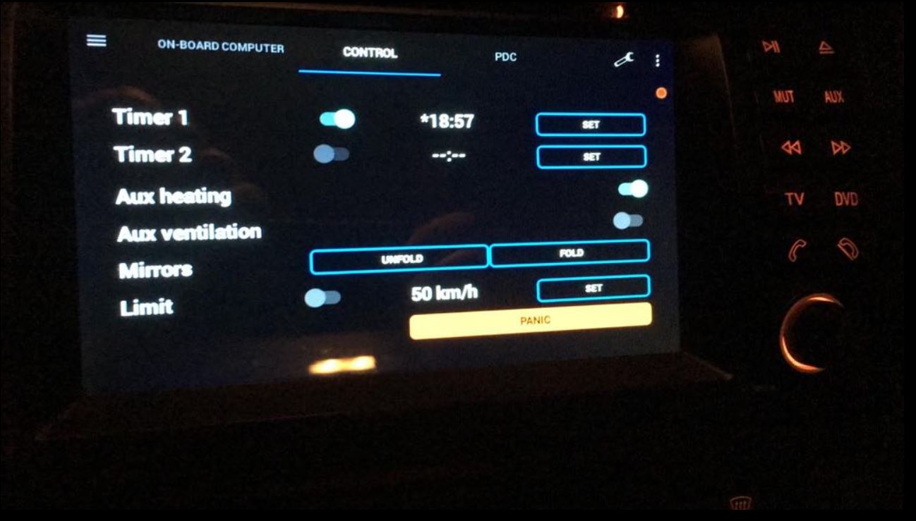

Vestea buna e ca aplicatia merge bine, nu da crash, printre "beneficii" amintesc: confort blinking (setezi de cate ori sa semnalizeze, de la 2-9 parca), turnlight (se aprinde proiectorul pe partea care virezi), auto mirror down (se lasa oglinda pasager in jos cand bagi in marsarier, setabil cate secunde, acelasi lucru si pentru oglinda sofer daca vrei), plus codari direct pe LCM sau PDC, plus altele.

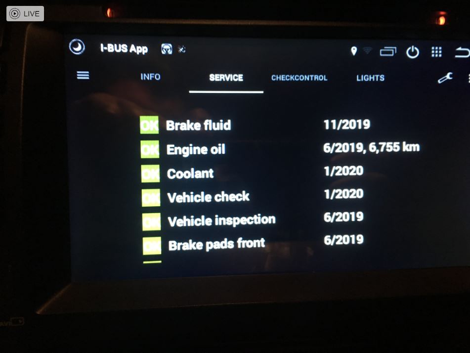

Vad ca au disparut pozele de pe linkuri externe, si cele cu aplicatia. Incerc sa uploadez aici de acum.

Interesant i-bus-ul. :thumbsup:
Ziceai intr-un post anterior de confort blinking. Ma interesa si pe mine treaba asta, dar din ce am citit la E46 merge doar pe modulul LCM vers 4.0+ care este pe masinile din 2005. Oare cu I-bus mai esti conditionat de o anumita versiune de LCM? :unsure:
La fel si cu auto mirror down. Stiu ca asta se putea activa doar daca aveai nu stiu ce pachet (oglinzi sau scaune cu memorii). Cu i-bus mai e nevoie de asta?
Nu mai e conditionat de nimic. Deci tu ai o navigatie android, aplicatia aferenta, care practic face tot ce faceau modulele acelea separat.
Nu mai e nevoie de memorii la oglinzi pt ca aplicatia lasa jos oglinda 2 secunde de exemplu, si in sus o aduce tot 2 secunde. Intr-adevar mai da rateuri, dar rar.
Pe confort blink la fel, tine semnalizarea, ca si cum ai tine tu maneta intr-o pozitie, doar ca pentru un anumit numar de semnalizari.
Mai are multe chestii faine, live OBD diagnostic, cu un modul OBD bluetooth, deocamdata mi-am prins urechile si nu am insistat pe chestia asta.

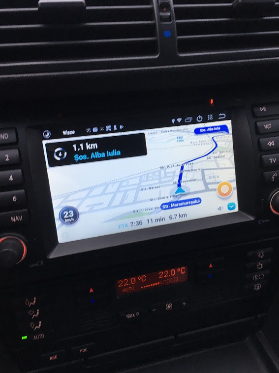

Waze up and running.
Demult doream sa il fac cumva functional pe navigatie, e mult mai bun decat cel offline ce il aveam pana acum (iGO). Singurul dezavantaj (pe langa conexiunea permanenta la un telefon sau sa vad daca o sa pot cu un stick), e ca imi incetineste navigatia, ea fiind deja veche cu 1GB RAM. Si cel putin cand porneste se vede ca se chinuie.
Iar in spate mereu ruleaza muzica si ibus app, mail si cine stie cate alte aplicatii de sistem.
Si la mine face multe figuri waze-ul. Iese din aplicatie si de multe ori efectiv nu mai porneste pana nu dau reset la unitate.
Vezi ca nu sunt toate modemurile usb compatibile. Cel putin asa e la mea (Eonon GA8150). Am incercat vreo 2-3 si nu merg. Arata bara de semnal sus, fac setarile pt conexiunea de date dar nimic. Le-am scris celor de la Eonon si mi-au raspuns ca in principiu merg doar cele mai vechi, doar 3G. Mi-au dat cateva modele de la Huawei pe care le-au testat ei si functioneaza, dar nu prea le-am gasit pe la noi.
