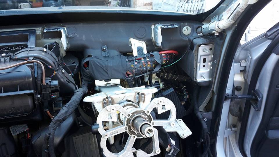

Ce am incercuit in poza e panoul metalic de care vorbesc, daca vrei sa faci o lucrare calumea il desfaci din punctele de sudura si pui altul pentru volan stanga ca sa nu dai si sa astupi gauri, daca vrei sa faci o lucrare ca la carte sa nu fie mucificare!

tu cam aberezi colegu, cum sa dihoci toata masina sa schimbi panou ala, cand defapt se fac alte doaua gauri de circa 10 cm diametru si ai rezolvat problema! si nu stiu de unde pana unde e panou ignifug ala...

@Narcis, oricat de incomod ti s-ar parea, sa stii ca ceea ce spunea Darius mai sus este corect... dpdv tehnic/teoretic acel panou ar trebui schimbat, pt ca varianta de decupaj pe actualul panou este destul de hazardata... practic, cel care face gaurile trebuie sa nu greseasca niciun milimetru altfel coloana de directie va atinge in panou, chiar daca pune "gulere" protectoare de cauciuc
Eu nu cred ca afecteaza rezistenta in vreun fel, cred ca faci mai mult rau daca te pui sa tai acel panou si sa te pui sa sudezi pe acolo...cunosc caz la un passat cand au vrut sa schimbe acel panou si au fisurat parbrizul, oricum mai mult rau au facut. In cazul de fata daca se face corect instslatia electrica nu ar trebui sa fie probleme.

cred ca nu va imaginati cat de complexe sunt dublurile si cat amar de nitiuri sunt, si vreau sa zic ca niturile nu is gent pocnituri sau niturile de la podul de la Giurgiu, is niste nituri smechere montate electric puse de pe o parte si pe alta, am dat jos suportul la coloana de directie si vreau sa spun ca deabea intra burghiul intr-un nit din ala sa nu mai vb ca are un silicon dat in masa intre panouri
pana la urma fiecare face cum crede ca e mai bine, din punctul meu de vedere nu incape dubiu ca acel panou nu trebuie inlocuit, si cred ca nimeni care face conversii la noi in tara nu face acest lucru!
caci despre sunete suspecte cred ca daca nu faci modificari la prinderile bordului si prinzi corect acel cadru care sustine bordului ma gandesc ca nu are de ce aparea sunete suspecte!
acu o sa vad dupa daca am avut dreptate sau nu! Oricum suruburile la bmw is super cu bun simt stranse, un surub macar sa se desfaca greu sau sa fie intepenit, si credeti-ma am facut ceva mecanica pe diverse marci cu batai de cap...
