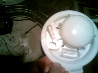

Ei recomanda ca filtrul respectiv sa nu fie schimbat niciodata....dar problema nasoala este ca daca ai prins carburant nasol filtrul respectiv nu are o capacitate mare de filtrare.
Exact asa arata un astfel de filtru spart,dupa 200.000km,la un vag tfsi....pozele sunt captate de pe un site rusesc.
