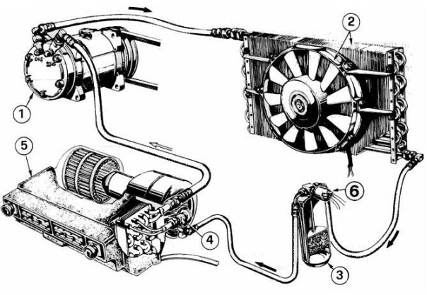

daca nu ai schimbat filtrul uscator atunci acolo e buba , compresorul baga dar daca presiunea pana in filtru uscator creste atunci da afara freonul pe o supapa care are rol de a preveni explozia conductelor/radiatoarelor AC , pierderea de putere a motorului uneori se datoreaza tot acestui filtru ! este simplu! .. compresorul depune fff mult efort sa impinga freonul prin acel filtru uscator ( daca este infundat ) iar motorul la randul lui depune mai mult efort sa invarta compresorul AC !
normal aceste filtre se schimba o data la 3-4 ani
un filtru infundat duce la uzura prematura a compresorului!
radiatorul daca este infundat de mizerie la exterior ( muste/praf ) si nu are suficienta ventilatie pentru racire creste presiunea in instalatie , sau in interior daca este infundat de impuritatile care trec de filtru uscator iar creste presiunea in instalatie !
cu alte cuvinte daca ai radiatorul curat si filtru uscator schimbat = ac functional in parametri iar compresorul nu depune efort pentru impingearea freonului in instalatie
cu ce se infunda un filtru uscator ? .. simplu ...cu impuritati rezultate din uzura compresorului AC si imbatranirea roacoardelor de cauciuc aflate pe circuitul AC
