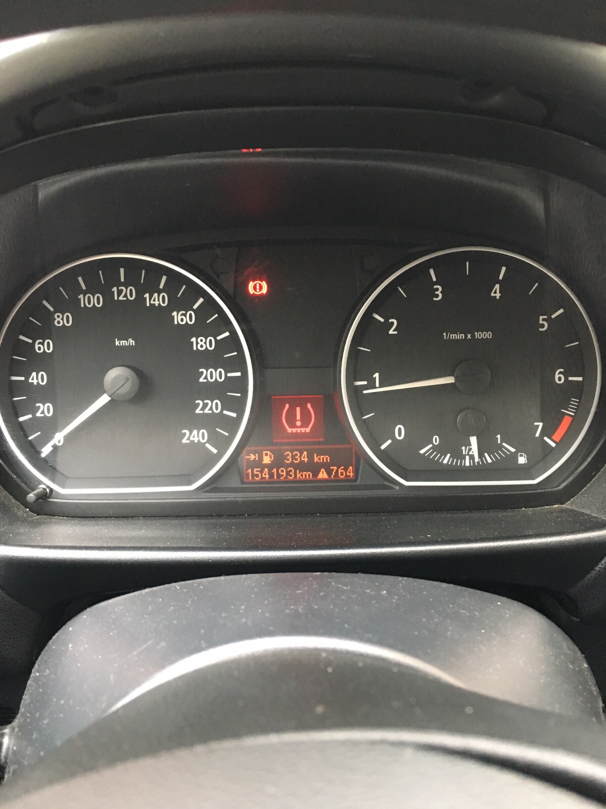

Probabil a schimbat rotile de vara cu cele de iarna si trebuie resetat din bord valoarea pt presiunea din roti.
Eu am procedat asa cum a spus colegul, in alta parte: "...deci e in felul urmator:bagi cheia in contact si fara sa calci pedala de ambreiaj apesi pe butonul start engine.Intri in meniul mic de la maneta de semnalizare la eroarea respectiva(exact cu a spus si colegul mai sus) apoi trebuie apasat de doua ori acolo la eroarea respectiva si anume:o data apasat scurt si inca o data imediat dupa dar de data aceasta tii apasat pana iti apare un patratel mic cu semnul de la "nike" in dreptul erorii.Eu am cutie manuala si nu stiu daca este vreo diferenta fata de cele automate desi eu unul nu cred.".
Iar chestia care se face cand se vrea RESETAREA controlorului de presiune in roti... se face din clapeta din stanga de pe bara de semnalizat trecand prin toate optiunile: ceas, intensitate lumini bord, consum in litri/km... pana se ajunge la presiune roti... acolo se apasa O DATA pe butonul din capul indicatorului de semnalizat, APOI LA A DOUA APASARE SE TINE APASAT pe acelasi buton pana in bord apara confirmarea ca o bifare-realizat.
Toate de mai sus se fac cu, contactul pus FARA A PORNI MOTORUL.
