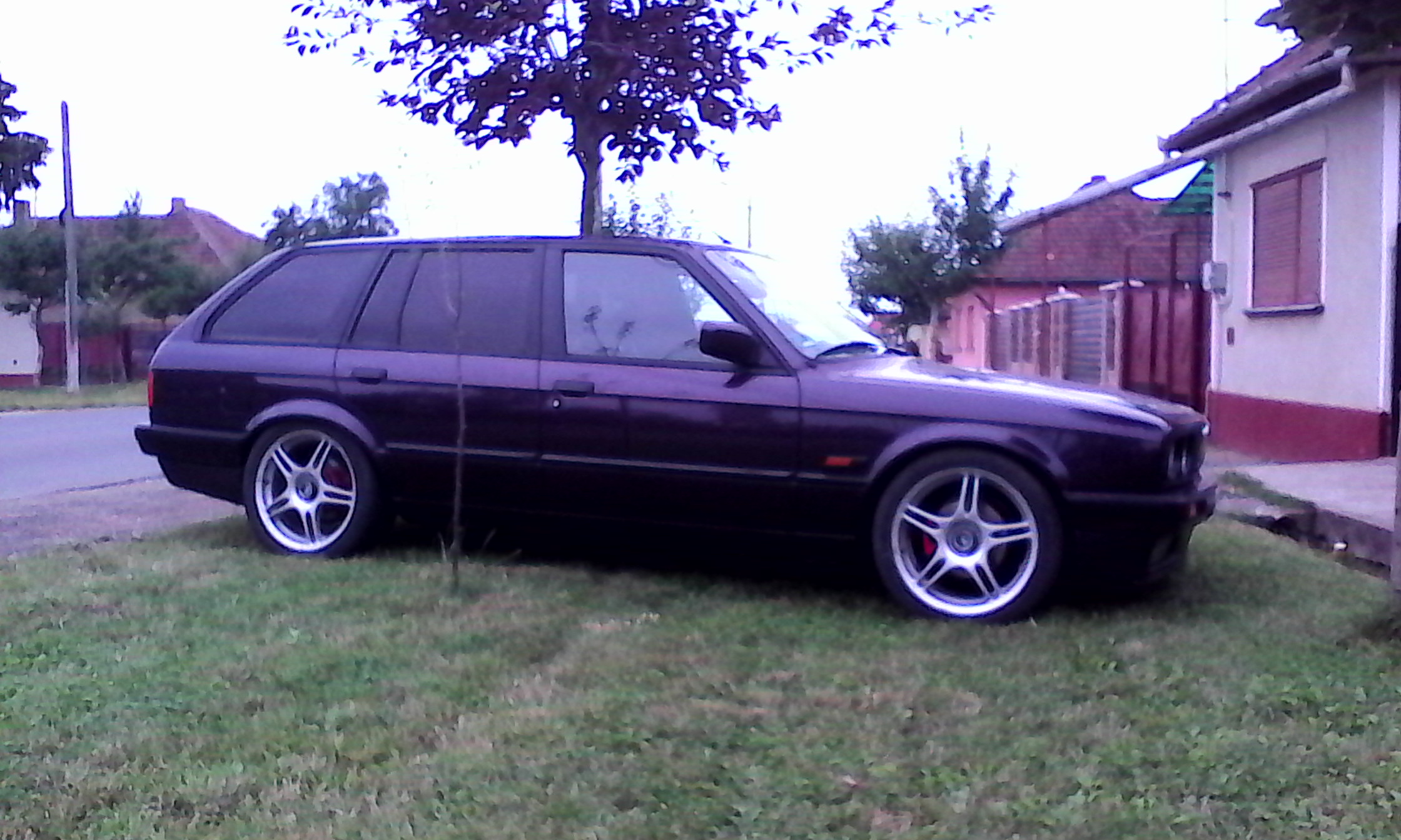

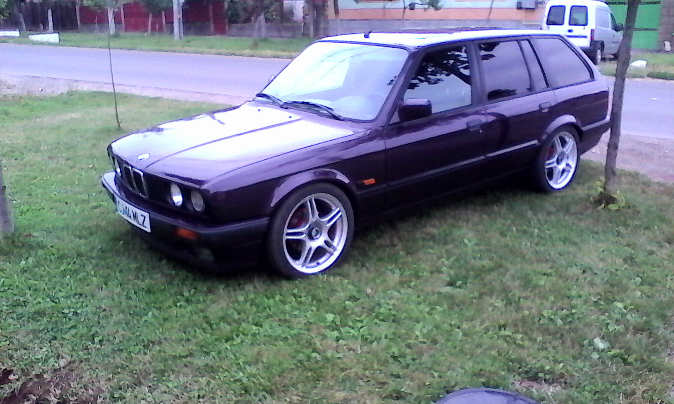

Uite aici poze cu fostul meu urs cu aceeasi configuratie( 10j ET 16 cu 8,5J ET 8 )
