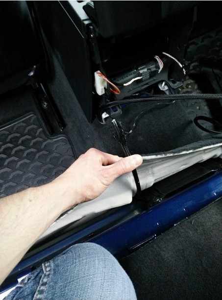

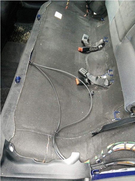

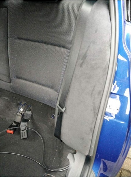

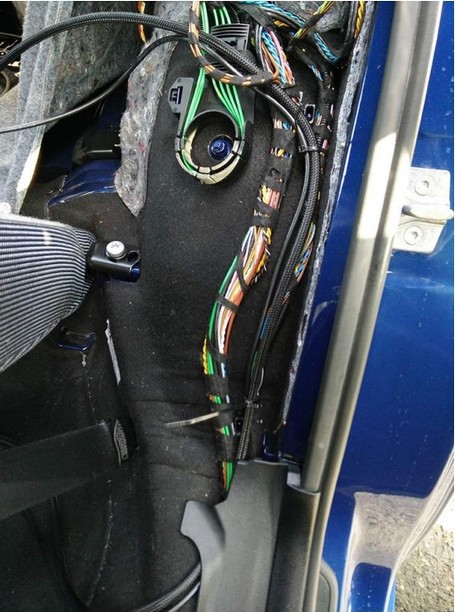

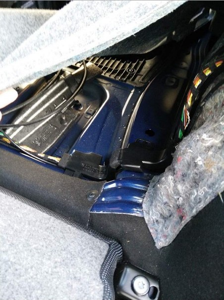

Atasez imagini dintr-un DIY, cu un montaj mai ok. Nu e nevoie de dat jos scaunul soferului, singurul lucru in plus de fapt fata de ce ati facut voi era de dat perna laterala a banchetei jos.
Adica o chestie de 1-2 minute.
Si evident un cablu mai lung, care probabil ca e mai scump. Cel OEM cel putin e in jur de 250 lei parca.
