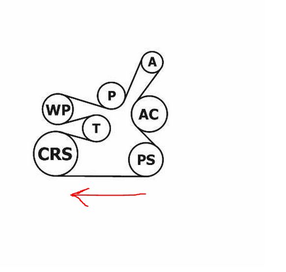

am urmatoarea problema :
-cu motorul cald si aerul conditionat pornit se aude un zgomot din zona curelei de accesorii.
Zgomotul e similar/identic cu ce se poate auzi aici (e un video postat de un coleg de forum)
http://www.youtube.com/watch?v=r6R4TdCYKJw&feature=youtu.be
- zgomotul se aude doar cu motorul cald .....la rece deloc.
- daca opresc aerul conditionat zgomotul se mai aude doar cand fortez servo-directia sau frana .... parcari etc.
-am schimbat pompa de apa , rola intinzatoare + rola libera + curea in urma cu vreo 3-4.000 km ; zgomotul a inceput in urma cu 1000 km aprox.
masina e un 520dA E60 2009 motor N47
Eu unu suspectez pompa servo ....
pareri ?
Ai schimbat si fulia?
La fel se aude si la mine, sapt viitoare merg sa le schimb in reprezentanta. A durat o saptamana pana mi-au adus piesele, iar intre timp am plecat in concediu. La diagnoza mi-au zis ca trebuie si fulia schimbata. In total, o distractie de 3700 lei.
