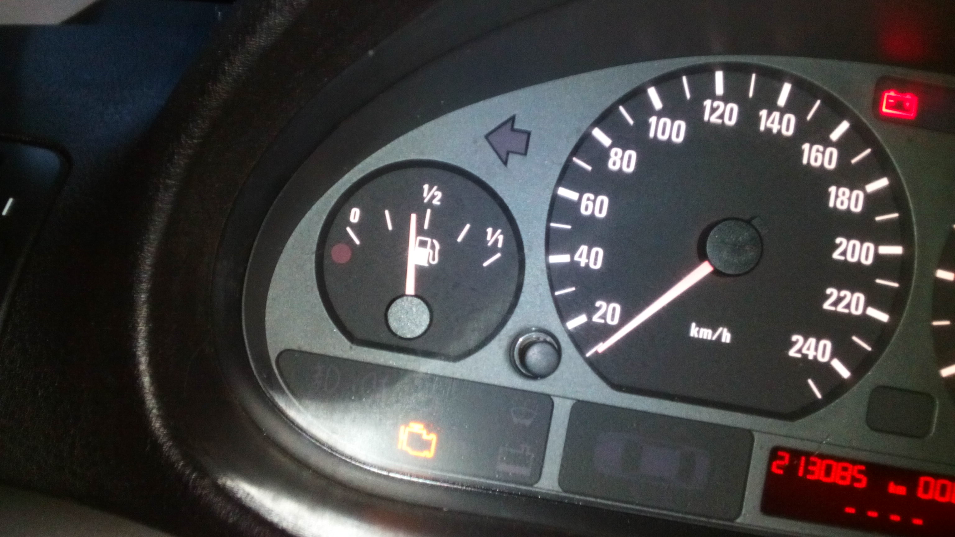

Se pare ca si la mine bucuria a fost pe moment.Mai aveam 11 litri ,calculati prin senzori.Am bagat inca 11.Deci ar trebui sa am 22.Am facut vreo 10 km si acul s-a mai ridicat un pic.Acum senzorii imi indica 27 litri.Se mai poate verifica cumva nivelul de combustibil? In poza acul corespunde celor 27 de litri?
E o nebunie intreaga cu consumul la mine.Deci din 27 s-a stabilizat peste o noapte la 28.(Nu stiu cum :thumbsup: ).Pornesc la drum sa-i fac o verificare.70 km dus intors,Timisoara-Vinga.10 km in oras,60 in exterior.Schimbat viteza ca la Logan,la 2000 de ture.Max.90 km/h.Ajung acasa senzorii imi indica 24l.Este posibil sa fi consumat doar 4l in 70km in exterior? E46 316i. Edited by karlito
Niciun producator de masini nu isi propune sa faca din masurarea cantitatii de combustibil un sistem etalonat. Au grija doar sa indice momentele cheie cat de cat corect, adica momentul in care intri pe rezerva.
In rest, indicarea este aproximativa, nu este liniara si nu este calibrata pe linia de productie.
In cel mai bun caz, pierzi vremea de pomana. Asta daca nu strici ceva :)
