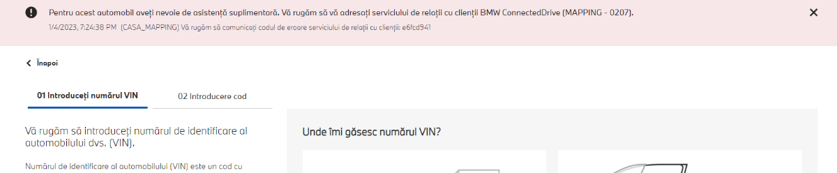

Salutare tuturor, stiu ca e vechi topic-ul, dar avand in vedere ca nu am gasit pana acum mare lucru in privinta problemei mele, imi incerc norocul.
Problema se prezinta in felul urmator: achizitionat un BMW F10 si nu reusesc sa ma conectez la BMW ConnectedDrive. Am incercat solutiile prezentate mai sus, dar fara rezultat. Dupa ce mi-am facut cont si incerc sa imi introduc seria de sasiu imi apare aceasta eroare.
Acesta este raspunsul primit:
Buna dimineata,
Automobilul cu seria de șasiu WBAXB91020DX45849 este echipat cu o forma mai veche a serviciului BMW ConnectedDrive, ce putea fi folosita doar in tara de proveniență a vehiculului si nu necesita conectarea cu telefonul. Acesta este motivul pentru care apare in meniul mașinii, însă nu poate fi utilizat.
In prezent automobilul este inregistrat pe piata din Germania si un utilizator este asociat acestui vehicul insa nu are funcții active. Pe piata din Romania, din pacate nu veti putea folosi niciun serviciu.
Cu stima,
Automobile Bavaria Group
