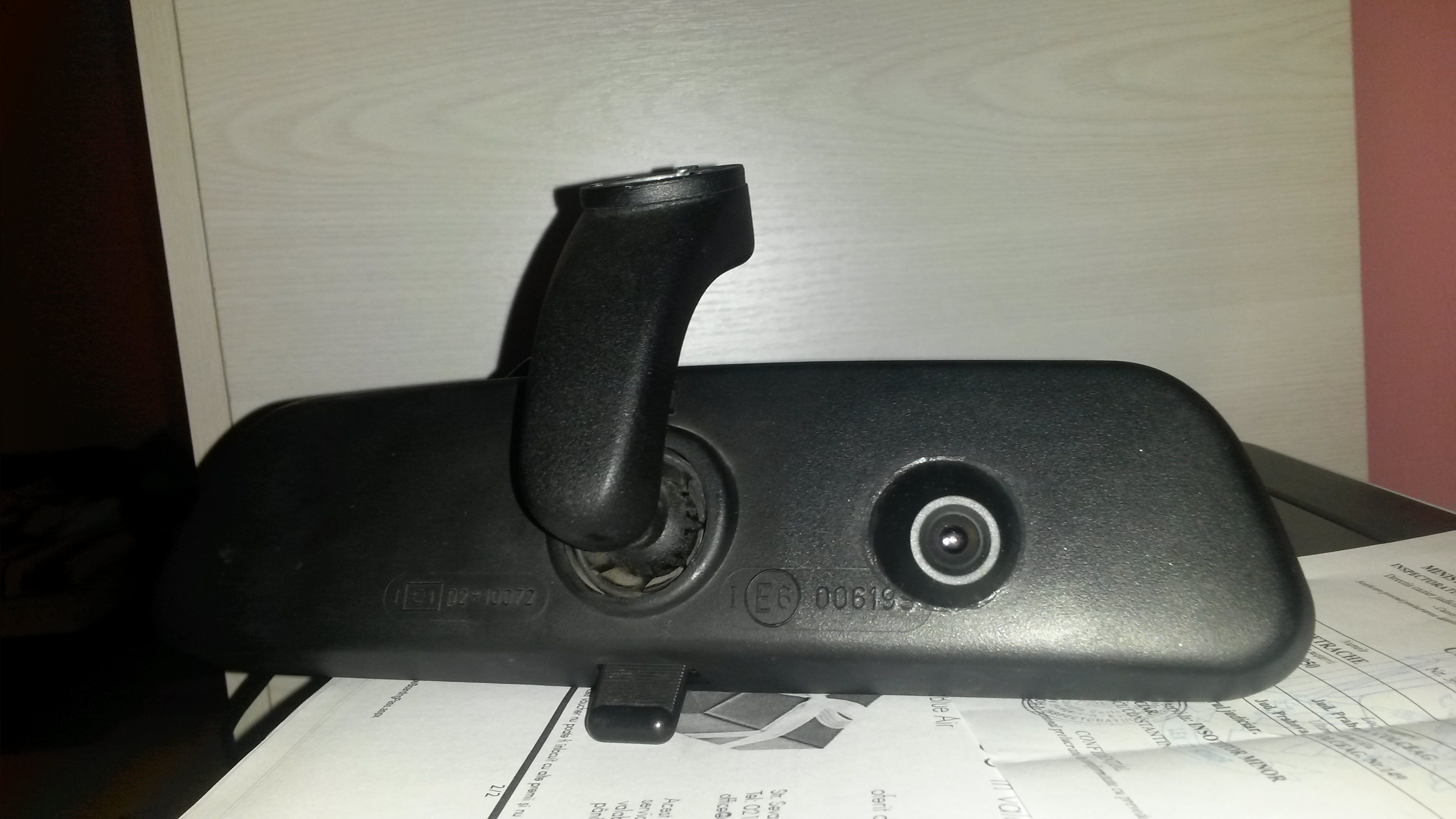

Tot un ES (erisin) pe USB... integrarea cat mai practica ramane la latitudinea ta... eu am inserat-o in oglinda retrovizoare

Imi place ideea asta in oglinda.
Poti sa spui in cativa pasi cum ai integrat o acolo? Poate faci un mic diy. Sunt convins ca mai sunt si altii interesati. Mersi

a ajuns camera , am si instalat-o azi. Am dus firul pe sub plasticul de la stalpul din stanga , pe sub plafon , pana la oglinda , iar camera am pus-o exact langa oglinda. Calitatea este cam dezamagitoare , asta este problema. modelul este erisin es553. Se mai cam in ceata , nu observ un numar de inmatriculare nici daca merge in fata mea
