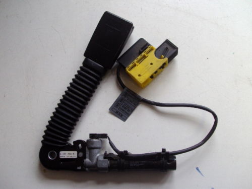

Problema martor Airbag pe E46 320d 2001
in bord apare petmanent aprins martorul de Airbag
- am desfacut scaunul, si nu am sensor de prezenta/ ocupare scaun(senzor de presiune), nu e in dotare
- am doar un cablu cu 2 fire care merge la un tensioner/intinzator de centura, (vezi imaginea)
Stie careva ce poate fi? PLS ajutor!
Asa ceva e in partea dreapta la scaunpost-73429-0-64979500-1440100671_thumb.jpg

Eu am martor airbag aprins si s-a rezolvat cu mufa aceea care intra la tensioner/intinzator.
Mufa aia a fost curatata cu un spray . Acum a disparut martor airbag.
Vezi poate mufa aia nu face contact bine, asta ar fi. Altceva n-are ce sa fie, vorbisem la un service , cu un inginer.
El spunea ca doar mufa aia poate fi, cand e vorba de scaun sofer.
Mie tot timpul imi apare martor airbag, daca umblu la mufa aia idioata.
Trebuie s-o curati, o pui sa faca contact si dai reset din tester. Ar trebui sa dispara .

pe partea cu tensioner/intinzator? sau la mufa Galbena cea de sub scaun?
