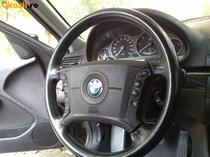

De curand am achizitionat un frumos BMW e46 320d care din cate am observat are volanul cu comenzile cum e cel din poza dar cred ca a fost pus doar asa de "marketing" pentru ca nu functioneaza absolut deloc comenzile sau pilotul automat.
Intrebarea mea este ce ar trebuii sa fac si cam cat m-ar costa sa-i pun in functiune pilotul autonat avand in vedere ca eu deja am volanul cu comenzile. Si as mai vrea sa stiu ce fel de acceleratie are masina mea electronica sau pe cablu ceea ce-mi vine greu sa cred.

nu are nimic. volanul e de poza.trebuie sa faca legaturile, te complici prea mult cu VIN and shit, e un banal e46. nu merg comenzile de pe volan -> nu sunt legate . big deal
Asa e cum zici tu , De folosit stiu foarte bine sa-l folosesc ,eu as vrea sa stiu de ce am nevoie ca sa-l fac sa functioneze si ce trebe sa fac ca sa-l activez , eu cred ca masina este pregatita pentru pilot automat pentru ca am obserat ca si martorul acela verde il am in bord dar nu se aprinde.
este un cablu retrofit cu 3 fire, 2 dintre ele trebuie legate la blocul de lumini si al 3 lea merge in compartimentul motor la calculatorul motorului dupa care trebuie activata functia din tester.
