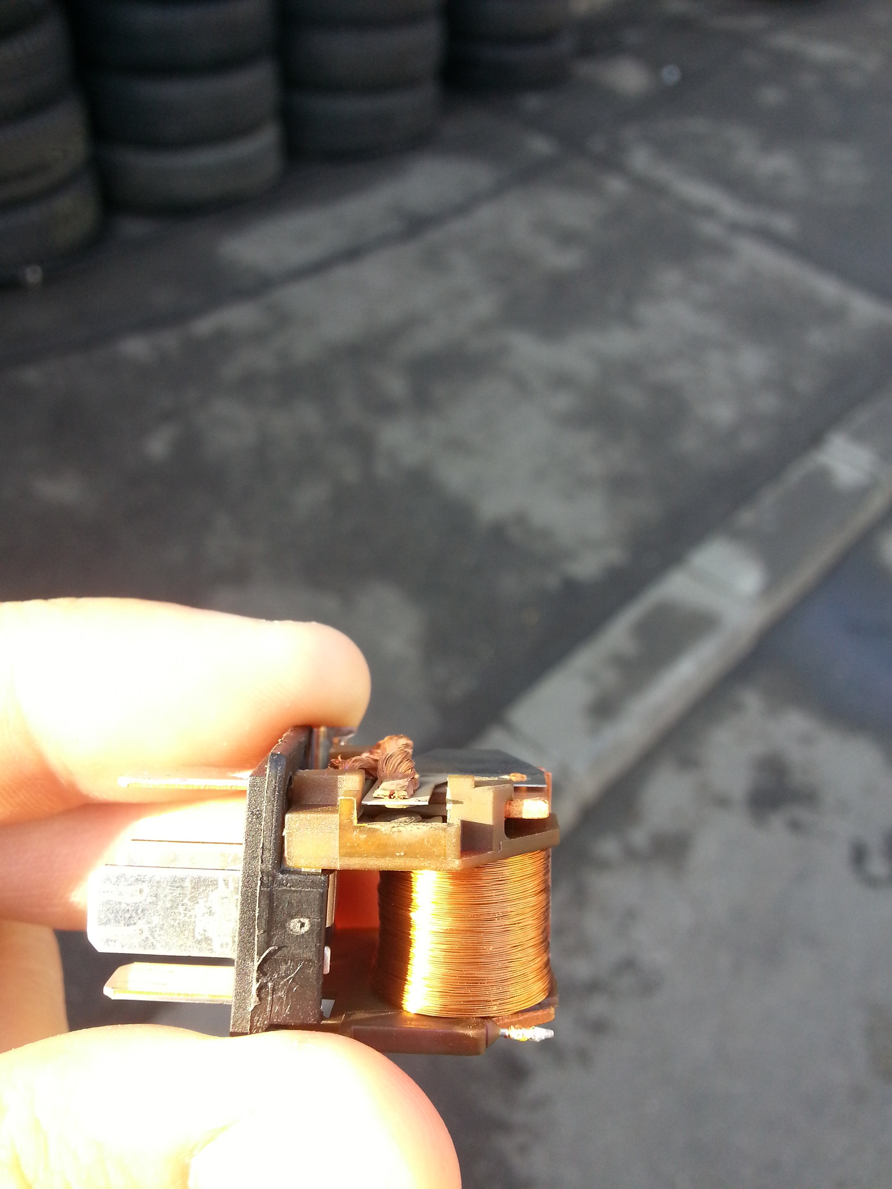

Salut, am si eu o problema cu BMW-ul meu care uneori nu porneste. Mai exact fenomenul este urmatorul: pun contactul se aprind toti martorii la bord (normal de altfel) doar ca acul de la temperatura apei se duce pana la maxim ca si cum apa ar fi la 120 grade, dau la automat si nu porneste (electromotorul invarte), nu se aude in schimb pompa de motorina din rezervor in acest timp, iau contactul si il tot pun pana se aude pompa din rezervor si ramane si acul de la apa la locul lui si atunci porneste. Mi s-a intamplat insa sa se auda pompa sa ramana acul la locul lui si tot sa nu porneasca. Ideea este ca trebuie sa ii pun contactul si sa il iau pana cand reusesc sa pornesc motorul. De precizat este ca problema mi-a aparut iarna si mi se intampla dimineata dar am pus pe seama temperaturilor scazute, dar am si acum probleme cu ea mai ales dupa ce sta nepornita cel putin 7-8 ore cu toate ca este cald afara.
Mi se intampla asta o singura data pe zi si anume la prima pornire dar in ultimul timp face mai mereu.
Am fost cu ea la mecanic si am inlocuit de la un alt BMW acelasi model piesele prin eliminare: am schimbat pompa si la fel dimineata aparea problema, am schimbat releele si la fel, am schimbat pana si calculatorul de motor cu EWS si chip si tot asa face. Daca ma poate ajuta cineva care a mai intampinat aceasta problema as fi recunoscator.
BMW 320D E46 150CP, an 2003
Cutie automata sport 5 trepte
Salut, am rezolvat problema cu pornirea. Am schimbat releul din compartimentul calculator motor si acum porneste normal fara nici un fel de problema. Am inlocuit releul tot cu unul original cu acelasi cod pentru a evita eventualele probleme de compatibilitate si functionabilitate. Problema releului a fost la platinile din interior.
Va multumesc pentru informatiile voastre si sprijinul acordat.
