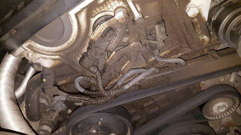

Salut! Am revenit cu "stiri" :thumbsup: Am decuplat unul din senzori dupa cum ai spus(munca dracu,trebuie sa ai degete de pianist) am pornit motorul,nimic nou,l-am decuplat si pe al 2-lea dupa care din nou am pornit motorul,aceeasi bataie dar cu martorul EML din bord aprins. Mentionez ca erau pline de ulei.post-73936-0-45289500-1440685056_thumb.jpg
Am curatat cu un spray de contacte,le-am pus inapoi am pornit motorul si dupa 5 secunde de la pornire motorul e silentios din nou,nu se aude nimic nu bate nimic merge bine...a ramas oscilatia ralantiului si o sa vad cand voi circula daca se mai opreste in mers. Gasesc doar oringuri pentru senzori sau trebuie sa schimb cu totul? Si la solenoide e aceeasi poveste! Multumesc mult! O zi buna!
