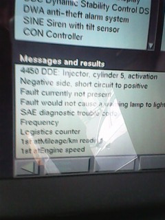

DDE - 4450 Injector cylinder 5, activation
Azi cand am pornit masina, dupa 2 - 3 secunde s-a oprit (Ca si cum as fi oprit-o eu din buton), mi-a facut de 4 ori azi. Face numai cand motorul este cald, daca pun contactul din nou si o pornesc, merge perfect.
Am venit acasa, am pus testerul si am stocata eroarea: "DDE - 4450 Injector cylinder 5, activation, negative side, short circuit to positive"
Masina este e60 530d din 2006. Orice parere este binevenita :) . Multumesc.

Ciudat, face numai cand motorul este cald si doar uneori. De pornit porneste perfect, merge perfect.

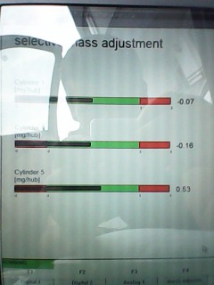

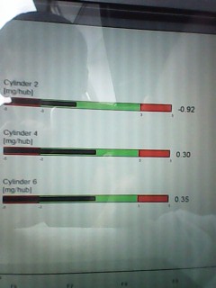

Am pus si niste poze cu valorile la injectoare si cu eroarea. imi cer scuze pentru calitatea lor, dar au fost facute cu un telefon din 1900 toamna.
Valorile injectoarelor sunt in parametrii iar la eroare iti spune ca momentan nu este activa.
Sterge toate erorile de pe masina si fa din nou o diagnoza inclusiv in mers cu motorul cald, verifica daca in mers nu iti urca prea mult corectiile. Deasemenea, verifica daca fizic, cablajul injectoarelor este in regula.
Inainte de asta poate verifica mai amanuntit cu testerul tot ce se poate, ca pt schimbul de injectoare trebuie data galeria de admisie jos :thumbsup:
Daca nu gaseste nimic, cea mai buna varianta ar fi sa interschimbe injectoarele 1 si 5 pt ca daca se muta eroarea, injectorul 1 il poate da jos fara sa mai dea jos galeria.
Sau daca vrei varianta mai safe: daca e bun cablajul, dai jos injectorul si il duci la testat la un service Bosch. Costa 60 sau 90 lei sa-ti probeze un injector, nu mai retin exact.
Poti sa ai un injector stricat, insa corectiile din tester sa fie in limitele permise.
