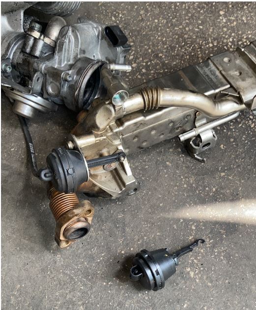

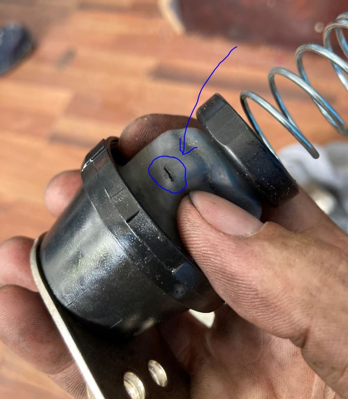

Va salut,
am revenit.... am demontat astazi intreg ansamblu, se pare ca actuatorul cu vacum avea membrana fisurata. Din fericire am gasit una identica pe un egr de la un VW :)), se potrivesc perfect.
Acum ma intreb, se comercializeaza separat astfel de componente? BMW stiu ca nu comercealizeaza separat acel actuator.

Cum sa nu-l gasesti separat :)) cod 11718511638
Costa 221 lei OE https://www.bavauto.ro/11718511638

Multzam fain, o sa comand unul nou.
Pe seria mea de sasiu nu imi da part number pentru piesa respectiva...
Pune ultimele 7 si verific sa fie compatibil 100% cu masina ta. Dar 99%, ala e codul ce ti l-am dat.
  • Downvote 1
Intradevar, nu iti da part number pe piesa respectiva cautand cu VIN-ul tau. Inseamna ca vine impreuna cu racitorul. Verifica daca ai recall pe racitor.
