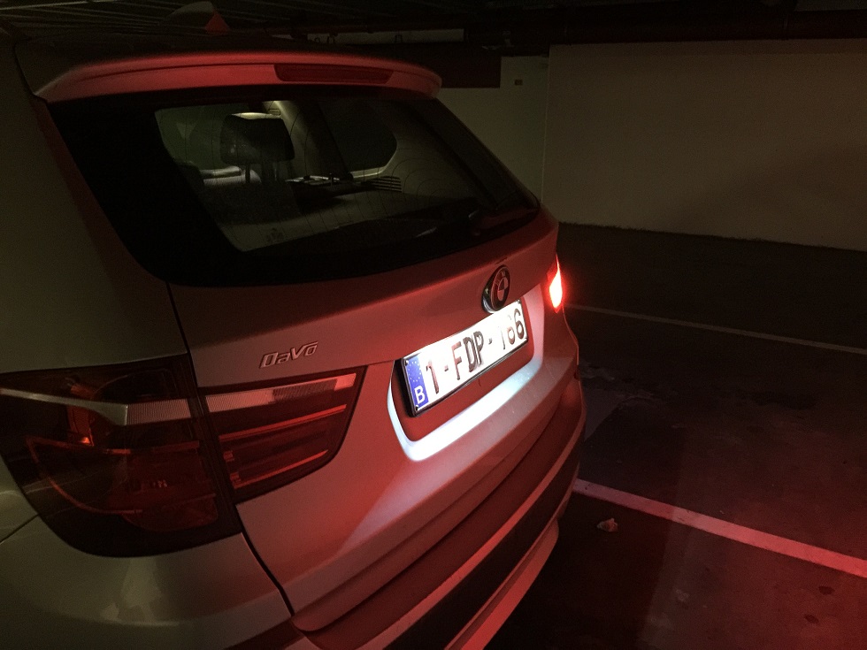

De cand am cumparat masina, in partea din spate jumatatea stanga a blocului de lumini, partea care este montata pe caroserie avea ledul de pozitie stricat. La o saptamana dupa aceea si cealalta jumatate care se afla pe usa s-a stricata.
Restul luminilor sunt ok si nu am nicio eroare pe bord.
M-ar interesa sa aflu o metoda de diagnostricare, sa aflu daca blocul de lumini are problema sau este undeva mai departe pe circuit.
Ce ma sfatuiti sa incerc? Cum sa abordez problema?

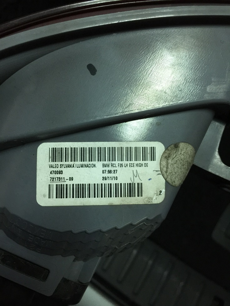

Am desfacut partea de pe caroserie, se pare ca nu sunt becuri, sunt ceva leduri si nu sunt gandite sa fie schimbate, se schimba cu totul. De altfel asta imi confirma varianta pe care mi-a spus-o cel care mi-a vandut masina si anume ca trebuie cumparat tot stopul. Singura scapare ar fi sa incerc sa schimb mica parte de control/amplificare a ledului daca o gasesc undeva la vanzare.

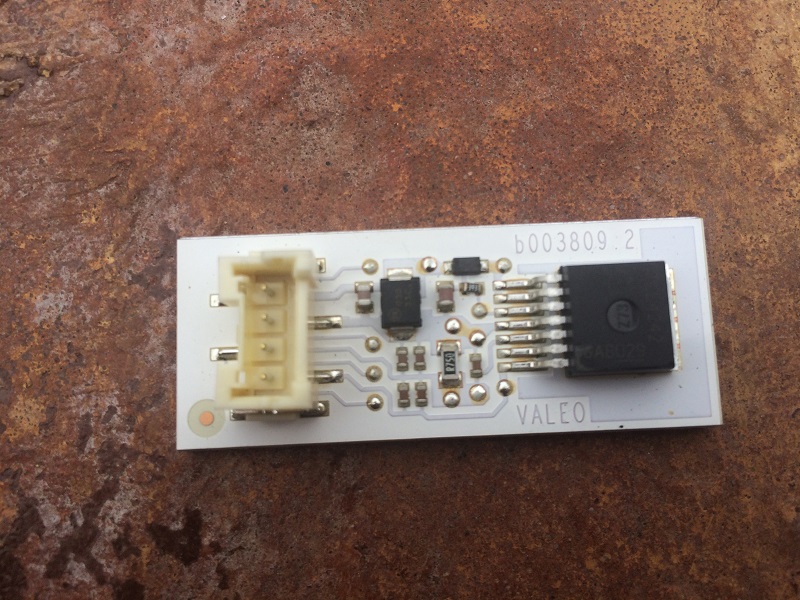

pentru pozitiile de pe hayon cu led, arse (f25 model faruri cu xenon) sunt 2 variante, si anume: ori cumperi lampa noua( intre 650ron-1400ron) ori desfaci lampa, scoti placuta electronica de pe spatele lampii si inlocuiesti piesa cea mai mare(neagra cu 7 picioruse) de pe acest modul electronic. placa electronica e facuta de valeo si nu se gaseste separat. insa gasesti de cumparat pe e bay, piesa cea neagra care trebuie inlocuita.

da, toate cele 4 lampi de pozitie din spate(2 pe aripi+2 pe hayon) au fiecare cate un modul electronic, montat pe spatele lampii. toate aceste module sunt identice. in cazul in care vrei sa verifici cele spuse de mine, poti face ce am facut eu, mai precis: demontezi de pe masina lampa defecta si o alta buna care funcioneaza. de pe cea functionala, scoti placuta electronica si o montezi in locul celei defecte. ai sa vezi ca functioneaza. deci marea problema este acest modul.
te rog anunta-ma daca faci aceasta operatiune si rezultatul ei. eu m-am ambitionat sa nu platesc o gramada de bani pe un rahat de lampa de plastic, mi-am batut capul vreo 2 luni, dar am reusit. crede-ma ca iti spun din experienta, nu din auzite.

Salut.Poti sa-mi spui sub ce denumire,si ce valori are piesa neagra,si cum se inlocuieste.
Salut, piesa neagra are codul: TLE 4242G(e trecut pe piesa). O gasesti pe ebay la vreo 4$ fara transport. Aceasta se poate inlocui la orice centru care repara televizoare, calculatoare, telefoane.... si are aparat de lipit cu aer cald. Te costa vreo 10 lei manopera si dureaza 3 minute. Iti voi trimite si mesaj.

Buna.Deja am comandat,astept sa vina apoi sa vad unde le inlocuiesc.Va multumesc dl.Jorgensen.
treaba sta cam asa:
de cand cu normele rohs nu se mai foloseste pb in aliajul de lipit iar lipiturile devin friabile (se crapa). nu mai vorbesc de monstruozitatile care cresc pe acolo si scurtcircuiteaza tot. cititi aici:
http://nepp.nasa.gov/whisker/reference/tech_papers/2011-kostic-pb-free.pdf
Solutia este sa refaceti cu grija lipiturile folosind fludor vechi cu plumb si sacaz. led-urile nu au nimic.
treaba sta cam asa:
http://nepp.nasa.gov...tic-pb-free.pdf
nu te inteleg.
modulul electronic se demonteaza de pe lampa si se duce la un service care repara televizoare, telefoane.... acestia vor schimba aceasta piesa cu un aparat special cu aer cald. am fost de fata, am vazut toata operatia. mi-au schimbat piesele la 2 lampi de pozitie(cele de pe hayon). operatiunea a fost foarte simpla, a durat max. 5 minute si nu s-a intamplat nimic, nu s-a crapat nimic. nu ai cum sa lipesti acea piesa cu fludor.
au trecut deja 2 luni si pozitiile functioneaza perfect.
