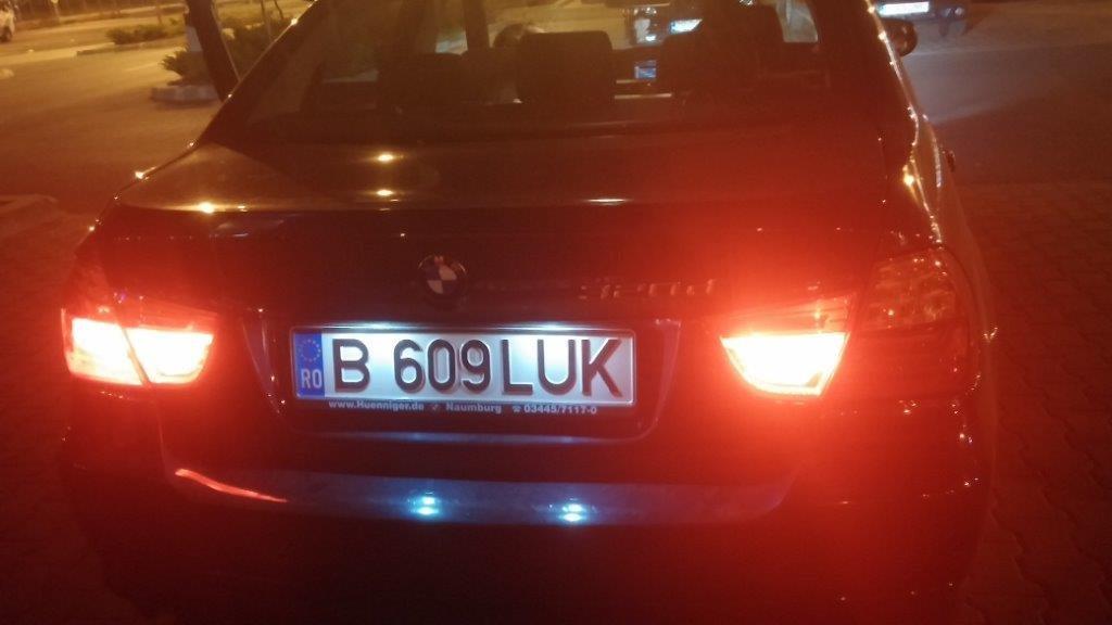

Salut,
Nu am apucat sa defac stopul dar am fost la un service cu masina si mi-a spus ca sunt led-uri si trebuie sa schimb stopul cu totut, ca bec normal am pe stopul pe frana.
Am sa verific diseara sa vad daca are placuta electronica.
am atasat si doua poze.
ms
Salut,
ms
E led si la tine. Ai rezolvat prin relipire ?
