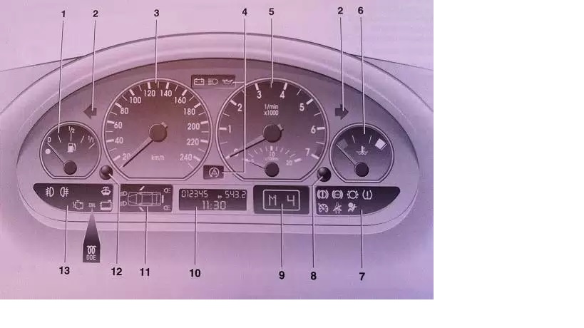

Salut si ma scuzati ca cer si eu ajutor dar nu stiu ce sa fac
Am luat un bmw320d 150cp 2002 masina merge brici trage extrem de tare chiar sunt multumit dar face cate o prostie de ex plec de pe loc mai sportiv asa 1 a doua si a 3 pana la 3000 3500 uneori mi se aprinde un bec in stanga ceva gen ca un cablu asa nustiu ce martor e DDE ~ ~ ala
Iar uneori la 150 160 la ora se aprinde ESP si MAROTURU CU SEMNU EXCLAMARI PT O SECUNDA SI se infraneaza o milisecunda ce ar putea fi???
Diagnoza pe tester e primul lucru care trebuie sa il faci.Pot fi multe,spre exemplu daca mergi cu becul aprins la motorina si tu ii dai demaraj,pompa de motorina se poate arde(isi face racirea cu motorina,daca ai putina si se plimba de colo colo prin rezervor ,ramane fara).Deci fa o diagnoza pentru inceput, si incearca sa nu mergi cu becul aprins la motorina.
Vezi ca 320d nu e masina de raliu,trage ea saraca,dar are o varsta.Mai ales daca de abia ai achizitionat-o fi mai gentil cu ea :).Modelul asta are probleme cu clapetele din admisie,neaparat arunca un ochi la ele sa vezi in ce stare sunt,sau scoatele.Mai multe detalii aici :clapete Edited by catacfc
Na am mai descoperit ceva cand pun contactu nu se aprinde becu de la baterie ala rosu ca la orice bmw cand porneste decat uleiu rosu PLUS CA ASEARA MERGEAM CU 140 si dintr-o data a dat singur faza lunga si mia ars becu de pe stanga de la faza scurta si mia dat un shoc asa o frana mica cand sa intamplat faza! SA FIE ALTERNATORU DUS???
