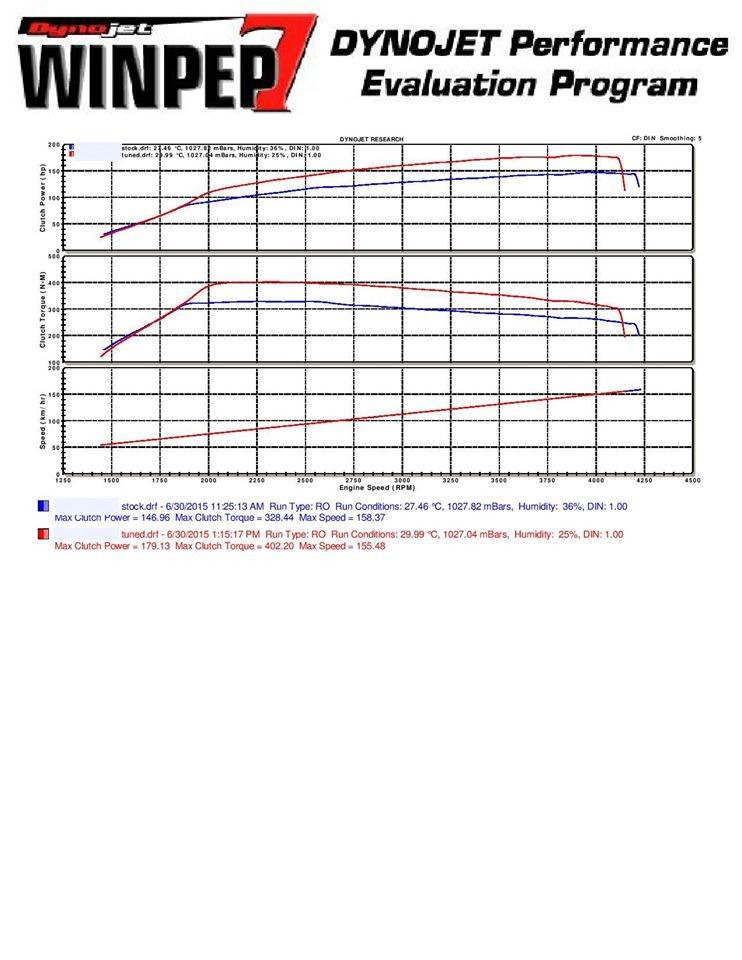

160 cp sunt pierdere de timp si bani. Asa ar trebui sa arate un soft fara riscuri pentru masina ta:
E90 318d 2011 2.0d 143hp, ecu EDC17C41 password protected, masuratori before/after resoftare CompleteCHIP
- albastru - stock - 328Nm si 146hp
- rezultat final - rosu - 402Nm si 179hp
Sper sa nu se considere reclama.

Nu ma pricep eu prea bine la soft-uri,dar totuși, am o ĂŽntrebare referitoare la datele din graficul tĂŁu:
De ce scade viteza maximĂŁ dupĂŁ resoftare?

Nu scade nimic doar ca nu a mai accelerat. Cand se face run-ul pe dyno o accelereaza pana pe la 4000-4100rpm, iti dai seama ca nu sta nimeni sa se uite ca si la al doilea run sa o accelereze pana la exact aceeasi viteza.
PS: Nici nu se modifica nici un raport, nimic, doar se tureaza mai repede ;)
Legat de piese ce cad dupa remapare: atata timp cat remaparea e facuta in anumite limite iar curba de cuplu e liniara nu cu munti si cu vai care sa dea socuri in transmisie, nu cade nimic mai repede mai ales daca masina e exploatata normal nu porniri cu scart si schimbat non-stop pe rosu.
