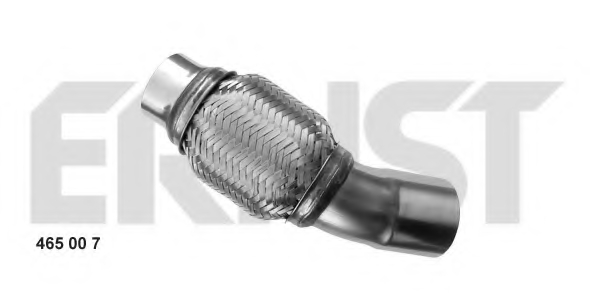

Am schimbat ieri racordul flexibil (cel de dupa DPF, aveam un zgomot dupa ce se incalzea) si masina vibreaza acum mai putin - schimbatorul mai tremura doar foarte putin pe liber. Edited by wolfenstein99

Am schimbat racordul flexibil cu unul la fel ca cel original ,adica :
http://www.epiesa.ro/teava-flexibila-esapament-bmw-seria-3-e90-318-d-ernst-465007/5768/10418/part-1287722/
Ce am constatat este ca schimbatorul de viteze vibreaza mult mai putin ,vibreaza un pic ceea ce cred ca este normal la diesel.
Concluzia mea este ca motorul se echilibreaza si cu esapamentul,racordul find rupt nu se mai rigidiza si cu esapamentul.
Recomand acest racord fata de cele universale ,este dublu la pret dar se potriveste perfect + ca este nevoie doar de o sudura nu de 2.
