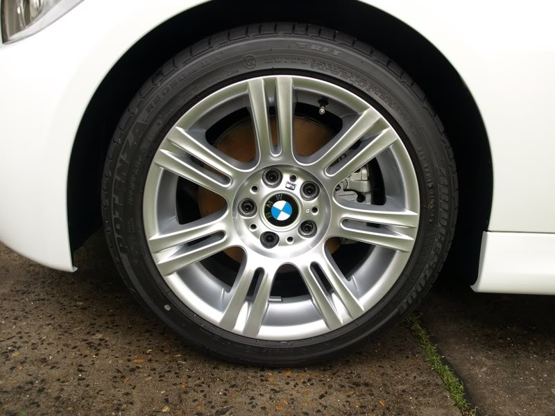

Va salut, detin jantele din poza atasata si in prezent pe spate am 255 40 17 si janta are 8.5j. As vrea sa pun o anvelopa relativ mai mic, gen 235. Este posibil?
Inca ceva. Pentru a nu mai cumpara inca un set de jante, iarna ar fi posibil sa pun 225 (am deja un set de anvelope de iarna, toate 225)

Eu merg de 2 ani cu 225 45 r17 iarna si sunt foarte ok
De putut se poate dar il vei 'intinte' c-am mult si nu numai ca vei expune jantele dar cred ca e posibil sa afecteze chiar la prestante(am incercat eu cu 235 pe acelasi model de jante(spate) pentru o zi si imi pare-au deja foarte intinse ,a doua zi am montat marimea corespunzatoare 255/40/r17.
